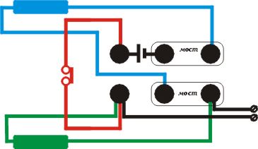

Одеве сменях нещо кабела на мотора на банцига и го позагледах. 6 кабелчета излизат от мотора и 2 вървят към кондензатора встрани. Не си играх да нарисувам схемата и да замеря намотките, но предполагам, че са 3. На табелата не може да се разчита, щото го купувах от едни момци, които ги изнасяха на части от завода и табелите са "к'вот им падне". Ма повече от 10 години са минали от тогава де. Звъннах на единия момък - вика, че щом е монофазен не можело да се пусне на трифазен. Затуй заебах схемата и евентуални снимки, ама сега ме чопли извътре.
Та въпроса ми е - намотките на монофазния и трифазния еднакви ли са? Тоест, ако махна кондензатора, намеря краищата на намотките и ги пусна на звезда - дали мога да го изгоря?

ОК. Ясно. А мога ли с мултицет да измеря дали са еднакви намотките.
PCL82, банцига го взех без мотор, че тоя ми седеше безработен от години.
ПП. Не ми е зор да е по-мощен - от любопитство питам.
ПП2. Фика, сега гледам (след поста на PCL82), че наистина говориш само за 2 намотки, а аз говоря, че излизат 6 кабела (на 2 места по 3) от под клемната кутия. Отделно от тях са двата кабела на кондензатора и естествено - захранващите.

Можеш. Шест края не означава,че това са крайща на три намотки.Шест края има и когато са изведени по два от пусковата,работната намотка и центробежния прекъсвач.
С мултицета можеш да установиш дали това са крайща на три намотки.Търсиш като три отделни вериги с приблизително еднакво съпротивление

Така. Записах кабелите, разкачих ги и ги измерих. Намерих 3 двойки с приблизително еднакво съпротивление между тях. С различни цветове съм ги показал.
На капака на клемната кутия имаше схемичка, която съответства на свързването. И мотора си променя посоката като изправя мостовете.
Мислех си какво би било, ако мотора е трифазен и вързан по този начин. 2 от намотките щяха да свързани последователно с кондензатор между тях. Нещо, за което не съм чувал. Явно мотора си е монофазен.
Какво би станало, ако го бях пуснал на трифазен? На фазата с центробежния прекъсвач щеше да падне предпазителя. Ако го връзвам звезда де. Мотора би трябвало да работи с постоянно включена и пускова намотка, което май не е добре. Ако е на триъгълник би изключил като развърти. Ако развърти изобщо.
Не разбирам хич от тези неща и бих се радвал, ако ме поправите където бъркам.

Изглежда мотора е монофазен с две пускови намотки за различните посоки?
Кики - специалист
Мотора си е монофазен с работна (зелена) намотка, пускова (синя) и центробежен изключвател означен в червено.

bulhomes2 правилно разсъждаваш
Шест края не означава,че това са краища на три намотки.Шест края има и когато са изведени по два от пусковата,работната намотка и центробежния прекъсвач.
След приложените две схеми,особено втората от капачката на клемната кутия е ясно,че:
Кики =D> вече ти е дал правилния отговор.
