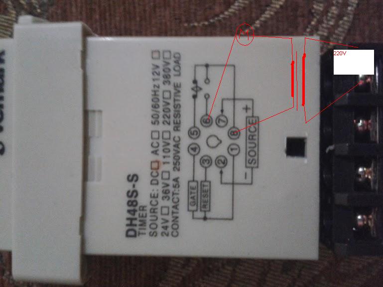

Здравейте правя си инкубаторче и реших вместо да въртя яйцата на ръка да му монтирам ел.моторче.Намерих моторче на 12в,цикличен таймер на 12в,и траф на 12в.Въпроса ми е как да свържа всичко заедно.Частите са следните:
Цикличният таймер е Изображение
и как да го свържа по схемата
Към трафа да свържа тока 220в към цифри 1 и 2 а след това от кой цифри да взема ток за реле времето.Другият въпрос ми е от трафа тока отива в реле времето в цифри 2 и 7 (или бъркам),после свързвам моторчеот с цифрите 4 и 5 на реле времето.
Зная че работенето с ток е за клалифицирани хора но ми искат повече пари за свързването отколкото струват частите.Благодаря за отделеното време.

Първо вържи трансформаторчето директно към 220VAC към клеми 1-2.
Ако не гръмне пробвай моторчето на кои клеми ще работи.
На това реле за време е отбелязано "DC" и "12V". "DC" означава "прав ток" и е възможно релето да не работи със захранване от трансформатор (от него излиза променливо напрежение и ток), а може и да се повреди.
За инкубатор е най-добре да се ползва захранване от акумулатор със зареждане на 13.2-13.8V.

Тази задача има неизвестни.
Как разбра,че 220V трябва да свържеш на изводи 1и 2 на трансформатора?
Освен ако си го извадил лично и да си си отбелязал.Ако не си трябва да се измери с омметър.
И след това с вотметър вторичните намотки.
Таймера ти е за прав ток.
Може да си купиш един таймер,който се включва в контакта и след него трансформатора и моторчето.

Значи реле времето немога да го ползвам с трансформатора така ли да разбирам.За свързването на трансформатора предполагам че е се свързва с клеми 1 и 2 защото от другата страна са 5 извода и ми е по логично да се свързва с изводите 1 и 2.Вече е купено релето време и ще ми свърши работа не ми се дават пари за друго.Как мога да свържа и да ползвам даденото реле време с даденият ел.мотор.Ел.мотора ми може ли да работи на прав ток като реле времето.Ако вместо траф реле времето свържа с подобен адаптер и след това моторчето ще стане ли нещо.Изображение

Става с посочените части като добавиш и адаптерчето като го вържеш на 2 и 7 с посочения поляритет. Трансформатора и моторчето вържи по тази схема и си готов.

2v6 написа:
Аз не виждам да е отбелязано "12V". Само "DC" е отбелязано с червено кръгче.
shadow__01 написа:
Ако погледнеш внимателно края на реда, там има и отбелязано с червено в квадратчето за 12 волта. Едва си личи на размазаната снимка. Трябват здрави очила или въображение. :-D

Иначе автора ако може да си сглоби един грец с филтър и стабилизатор 7812 на малка платка запоена за изводите на трансформатора ще стане работата.
