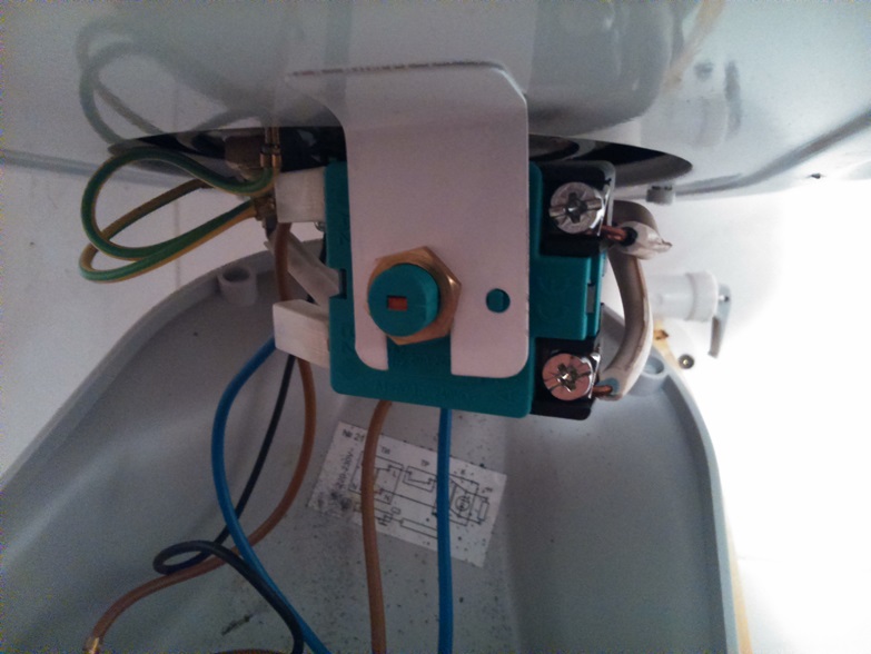

Здравейте, вчера бойлерът не грееше водата, нито светеше лапичката :) . Отворих и видях че на термостата има едно малко копче и го натиснах :-D (знам че това е някаква защита) Сега всичко си работи но бойлерът шуми :? на какво се дължи този шум и поради каква причина може да се е изключила защитата (при нас напрежението е малко високо 240 и кусур :-D )

шума е от натрупан варовик
от варовика нагревателя неможе добре да отдава произведената от него топлина и така тя се концентрира и повишава около нагревателя,а сензора на защитата е много близо до нагревателя и това може да е довело до нейното изключване
а може да и е дошло времето

А може вече да се е цепнал и да е за смяна
lz1wvm - специалист
Със сигурност е шумял и преди това,но едва ли някой го е чул.
Забелязах че сега шумът спря. :?
lz1wvm - специалист
Най-вероятно е достигнал зададената температура,и нагреватела е изключил.
6ani - напреднал
Не не е изключил нагревателя, но ту шуми ту не, май ще го пенсионирам :-D
