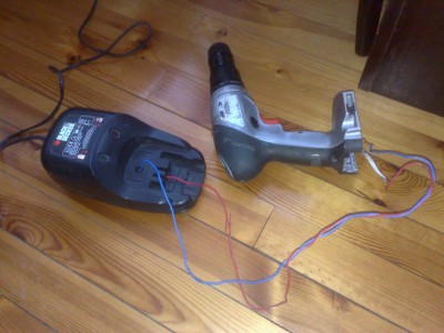

Здравейте! Имам един винтоверт "Black and Decker", чиято батерия вече не държи дълго. Може ли винтовертът да се свърже директно към зарядното без батерия?
Пробвах с два проводника, но единствено светва червената лампичка.

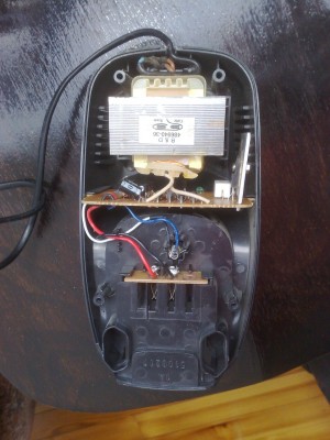

Качвам снимка и на разглобеното зарядно отвътре, ако може да ме упътите кое как да се направи.

Няма да стане както си го замислил [-X
Това е все едно да опиташ да запалиш автомобила само със зарядното за акумулатор. Доста неща си пропуснал да се информираш преди да експериментираш :wink:
При работа винтоверта черпи много по голям ток от този който зарядното може да осигури. Затова ти "светва червената лампичка". Също така и кабелите които си предвидил са доста тънички, поне тези които се виждат на снимката.

Не може,има тема тук как може да се направи да работи без батерия,не мъчи зарядното че ще го изгориш.

Трябва ти захранване което да ти осигурява по-голям ток ,поне 5-6 ампера ,ако не и повече!
kosata написа:
По-скоро 15-16 ампера.
