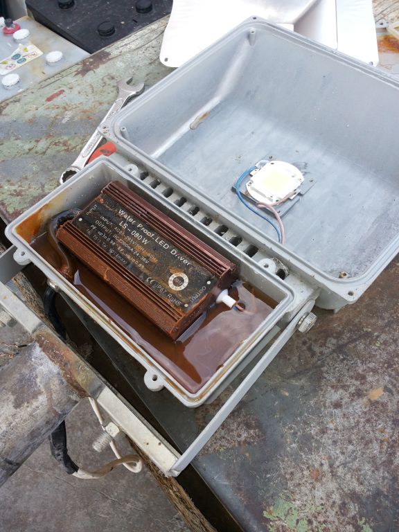

Имам халогенен, сензорен прожектор. Вече не ме устройва, щото харчи много. Навъдиха се некви котки, дето цяла нощ се ч*кат пред него и аз им светя.
Гледам по онлайн търговиите ледове по 20 - 30 вата, ама не знам могат ли да се приспособят за такава вана. Нали съм папуас... Някой може ли да помогне? (Извинявам се, ако има такава тема, търсих и не намерих)

Никакъв проблем да ги размениш. Само със закачването на датчика за движение към прожектора трябва да видиш как ще стане. При мен го завих направо със самонарезни винтове към клемната кутия. Помня че и нещо се наложи да уплътня със силиконче кабелня вход.
Но и колегата е прав че има готови LED прожектори с датчици и цената не е кой знае колко по голяма от такъв без.

Нов, 30 вата и сензорен, струва повече от 50 лв. Аз имам 15-годишен, работещ, 500 ватов, сензорен.
30 ватов лед, струва 5 лева от китайските сайтове. Защо да хвърлям работещ години наред вярно прожектор, ако мога да му пасна този як диод само за 5 лева? Не знам само с какви параметри ток иска диодът и как да го свържа грамотно.

Ами защото освен леда ти трябва и драйвер и мнооого голям радиатор. И драйвера ще трябва добре да го херметизираш защото хич не обича влажен въздух пък и да се охлажда. И радиатора трябва ребрата да му са отвън за да се охлаждат пък леда да вътре. И разни такива заигравки. И като сложиш чакането от Китай и сглобяването виж, че лятото минало.
Иначе нямаш никаква грижа сам да си го сглобиш.
P.S. Тези по 30 вата ги има и доста под 50 лева. Потърси.

Аз не знам и какво ще осветява с 30 ватов прожектор. Такъв съм сложил на фасадата на блока на ниво 3 етаж само че в фотореле. Че то на двора вестник може да чете човек
. А какво остава когато датчика по всяка вероятност ще реагира максимално на около 5-6 метра разстояние. Шоково заслепяване или що.
Аз си мислех че иска да сложи някое 10 ватово хем да си спести от тока хем да му е добре осветено.

Със досегашната вана надали ще стане особенно за 30 ватов,едно кофти изпълнение и гориш буквално
.Само ако си купуваш готов такъв и го слагаш на открито му провери херметизациите щателно да не стане това
