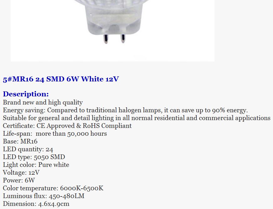

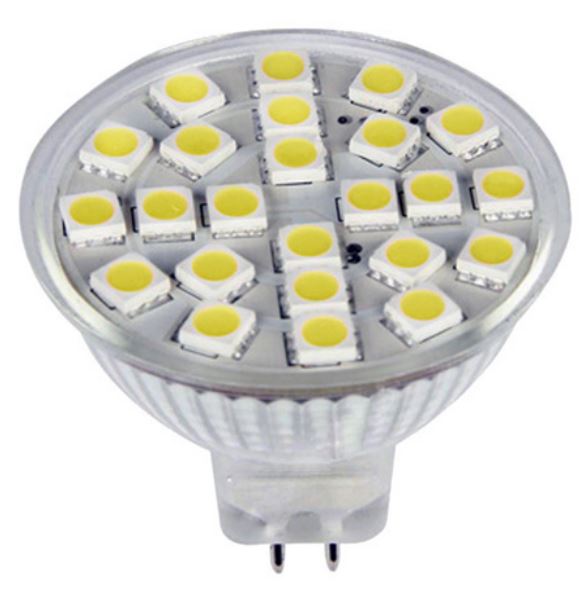

Реших да подменя халогенните крушки (група от 3 крушки с електронен траф - 65W÷105W) с ЛЕД крушки ( показани на сн.) обаче след включване започват да трептят като светят което си е дразнещо. Имам съмнения че трафа не е подходящ за това осветление, но като аматьор в областта не съм наясно какво е необходимо да се направи или подмени. Моля за съвет !

Доста такива теми има. Трафа е проблема.

Търсиш някакво стабилизирано захранване на 12VDC.
Може да използваш старо компютърно захранване, адаптер от нещо с необходимата мощност или ако държиш на нещо по-така търсиш нещо подобно http://ecoled-bg.com/index.php?main_pag ... ccad041f60
Има ги с различни напрежения и мощности.

Не, ползвам най-обикновен ключ. Да разбирам ли че трафа трябва да е 12DC с мощност поне 18W (В моя случай 3х6W). Ако е така - някои от тези ще свърши ли работа

Ти пък точно 18W колкото ти е товара. Остави малък запас по мощност. Все пак е китайско. Мощността му е по-малко от написаната.
ditronix - специалист
Вземи си траф поне 24W- 12V/ 2А. Те затова си мигат лампите- вероятно всичко е на "ръба" и сработва защитата на "трафа".
