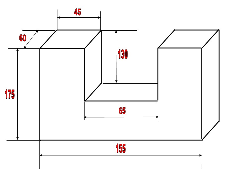

Колеги,имам един въпрос и някой може ли да ме светне?!
Имам магнитопровод с 2 макари навити с яка щина.
Искам да навия проводник за 220в. отгоре за да направя електрожен.
Как се изчислява диам.на проводника и броя на намотките?
Ще ви бъда много благодарен!!!!
Ето го магнитопровода:
Screenshot - 07.10.2003 _. , 00_22_09.jpg (33.77 KиБ) Видяна 1317 пъти
shadow__01 - майстор
Прочети цялата статия за магнитопровода който ще използваш http://www.elektronr.hit.bg/statia115_57_spisak.htm. Има разлика в изчисляването между стандартните Ш-образни и твоя. Мисля че се казваше U-образен.

pipilica - майстор
Малко слаб ще дойде електрожена с тоя магнитопровод. И Първичната намотка трябва да е първа и отгоре са вторичните, така че ще трябва да махнеш намотките и тогава да мотаеш за 230 волта. Освен това май има разлика в изчислението за обикновен траф и за електрожен.
