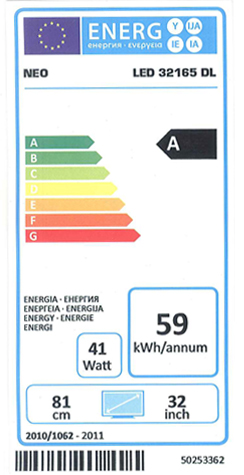

Привет, един колега си е харесал този телевизор :
http://technika.bg/product/14101/tel...-12v-220v.html
Идеята му е да го ползва и като ходи за риба, като използва акумулатора на колата за захранване, обаче в техн. данни не пише каква е консумацията му на ел. енергия.
Та питането ми е дали някой има опит с такъв или подобен тв и колко енергия харчи.

Малко е ,не мога да открия колко консумира , но не е сложно да се измери с мултицет /свързва се на Ампери последователно на акумулатора / и да се сметне за да не се скапе акумулатора :wink:
lecki - специалист
По-скоро около 1А, - към 50W трябва да е.
50вт -1А това пък как го сметна?
lecki - специалист
Това е защото не го сметнах :-D и нещо съм се заблудил.
към 4А излиза
пп добре че има наблюдателни колеги :)
ESPACE - майстор
Какви 50W? Те 32" LED вече са с по около 40-45W консумация. Тая 16" въшка не трябва да е повече от 20W.
lecki - специалист
Защо аз намирам само около 60W консумация за 32-инчови :?
ПП пък и боба ми свърши.
ESPACE - майстор
Ето стикера на едно обикновено турско NEO 32"
Energetska naljepnica NEO LED-32165 DL.jpg (94.69 KиБ) Видяна 2705 пъти
