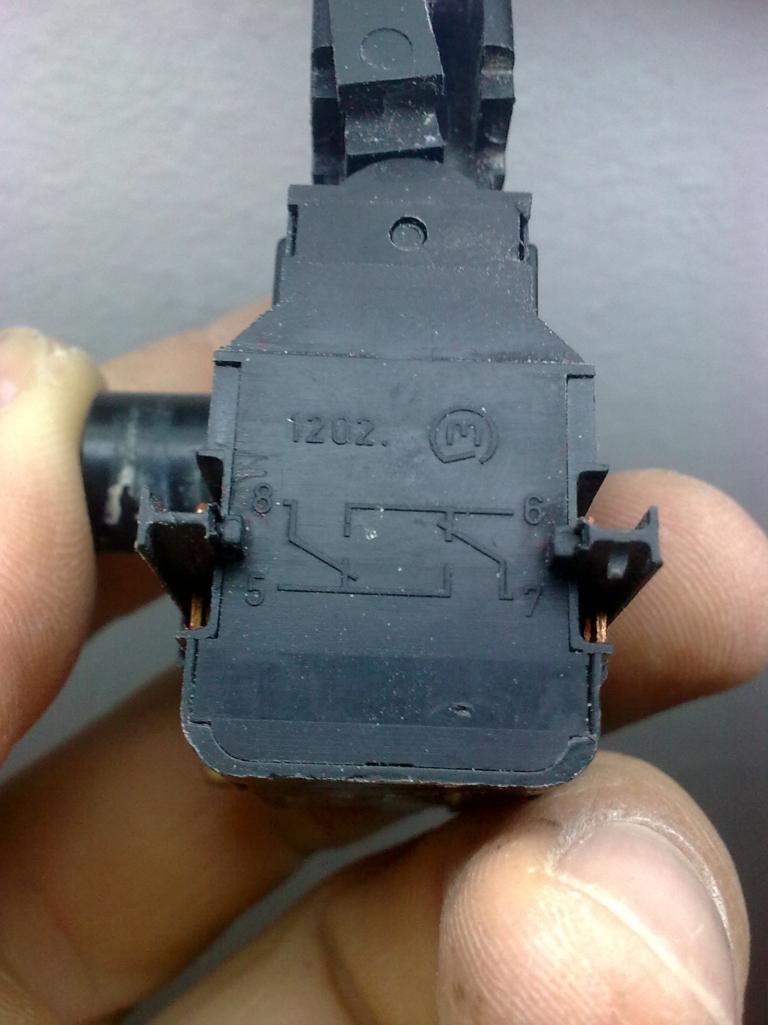

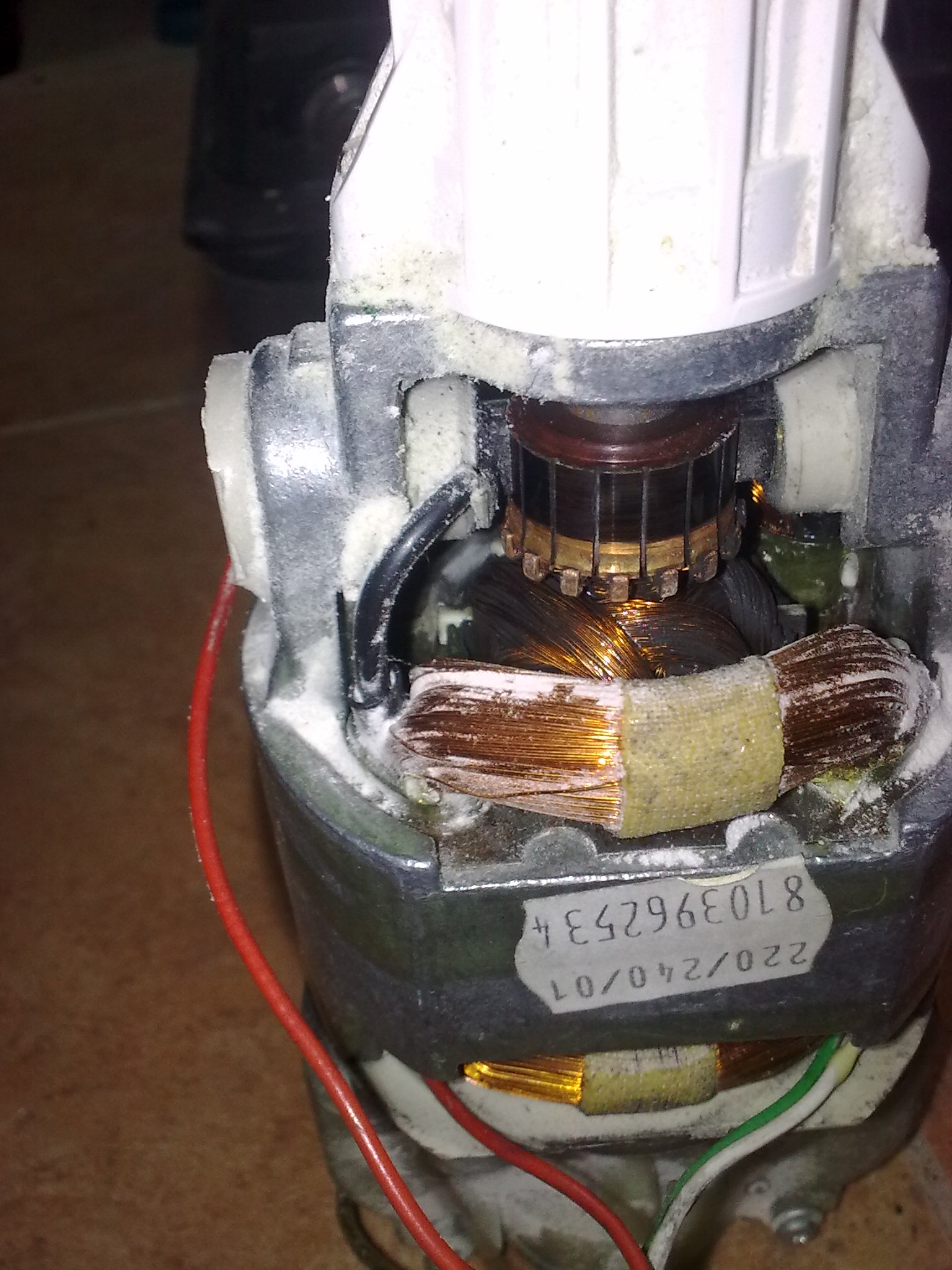

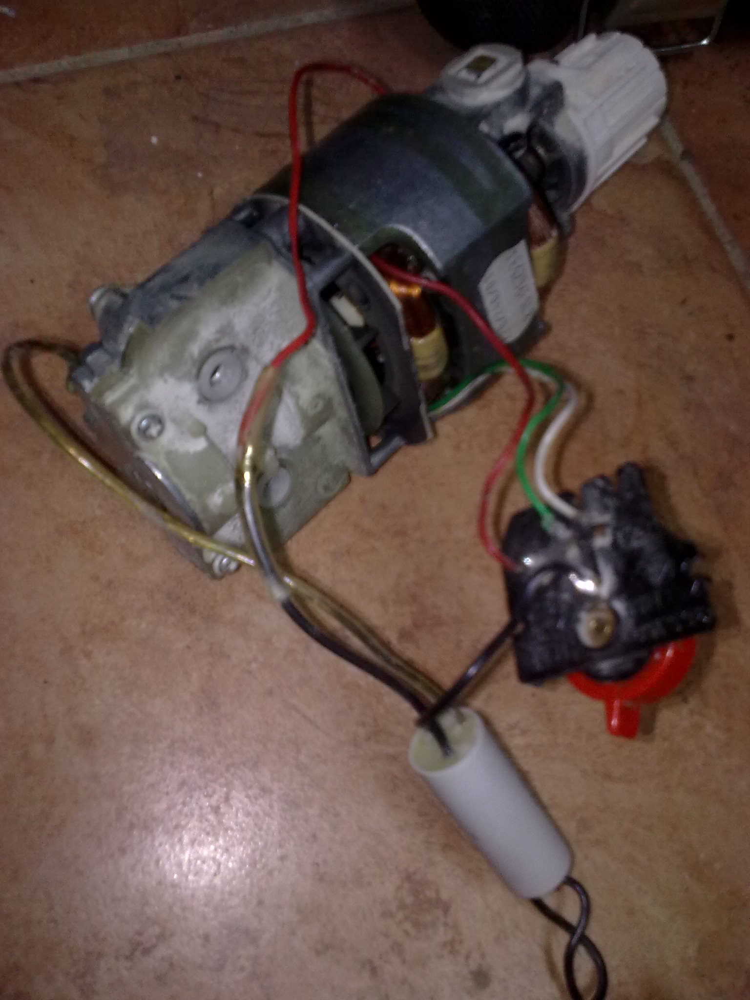

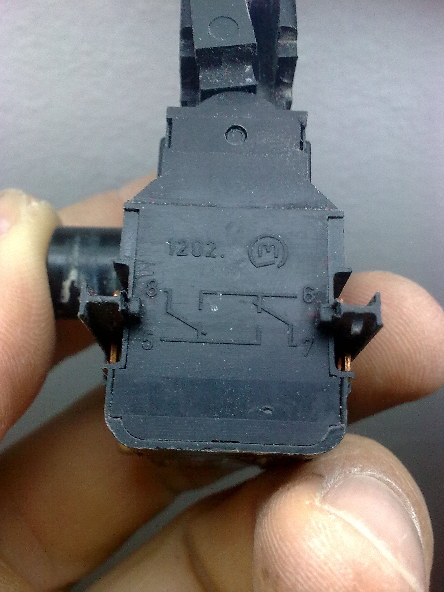

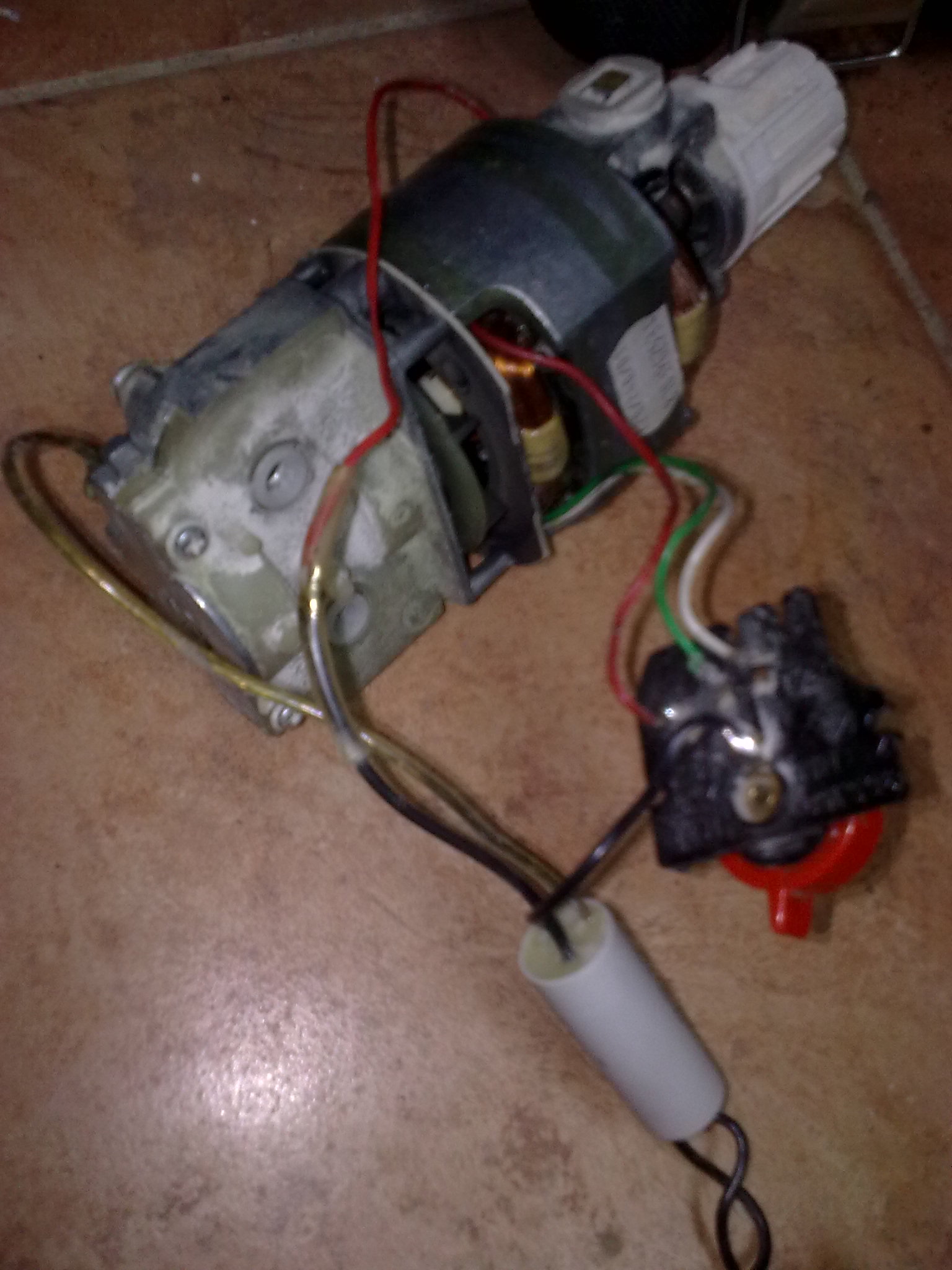

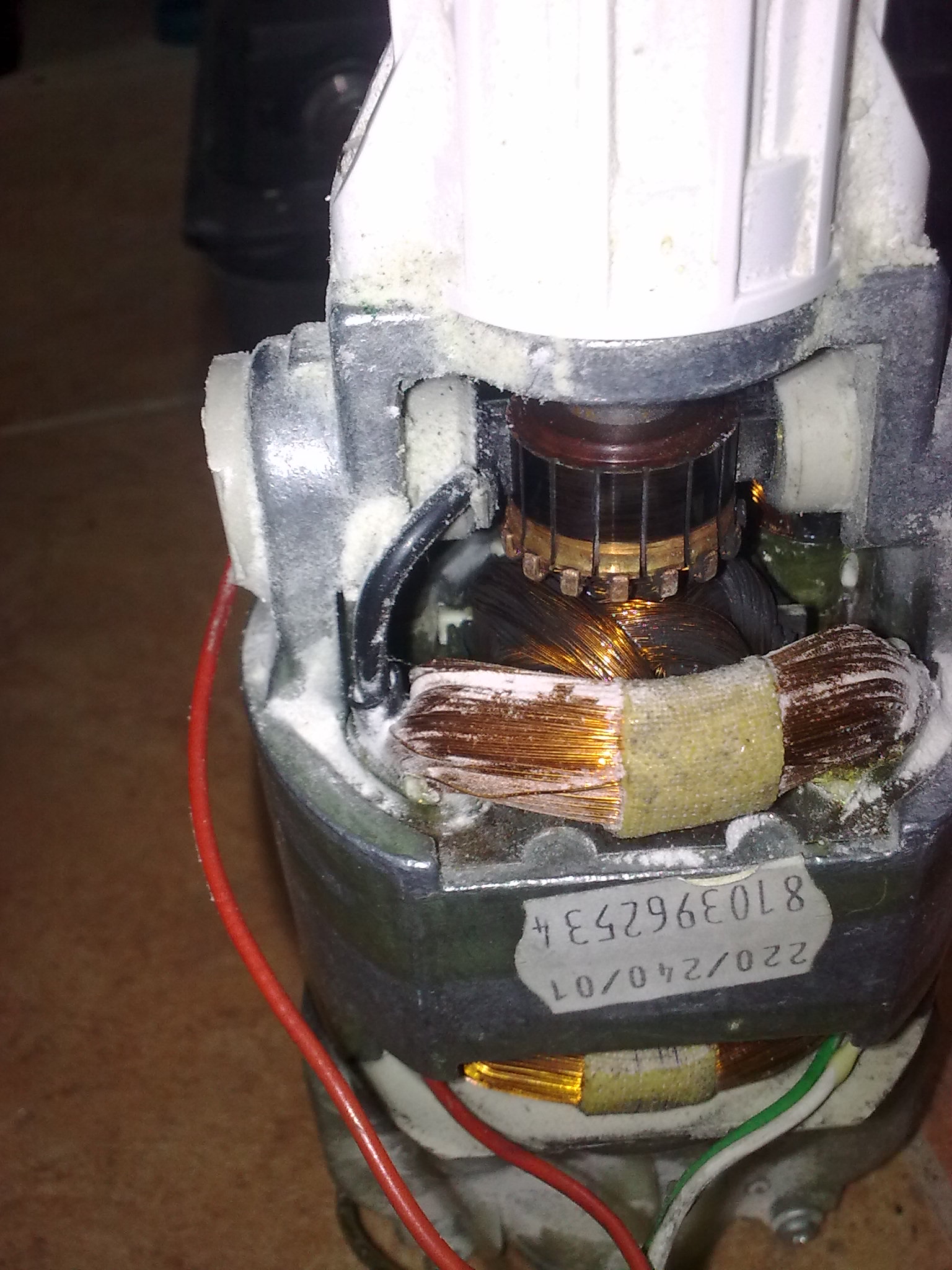

Това ключе е от бормашина ще свърши ли работа тоест тази част от ключът на бормашината която обръща движението, показвам и снимки на миксера , може ли по подробно да ми обясните как трябва да свържа ключето ако става де.
Според мен черните кабелчета които са свързани с четките трябва да ги разпоя и към четките да запоя други кабелчета които да свържа с позиция 7 и 8 на ключът , на позиция 5 и 6 слагам черните кабелчета а фазата и нулата си идват на червените както са си свързани.Правилно ли разсъждавам или греша.
