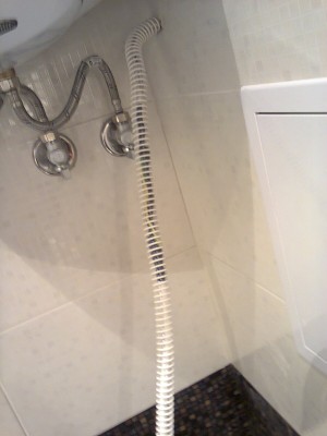

Апартамента е нов, съвсем скоро са налепили плочките.
Проблема е в това че строителите са оставили около 23 см. кабел,
който не достига до бойлера.
Дайте идеи как да направя безопасна и надеждна външна връзка.

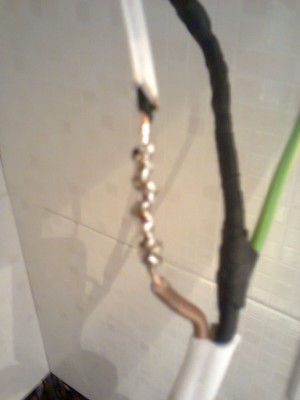

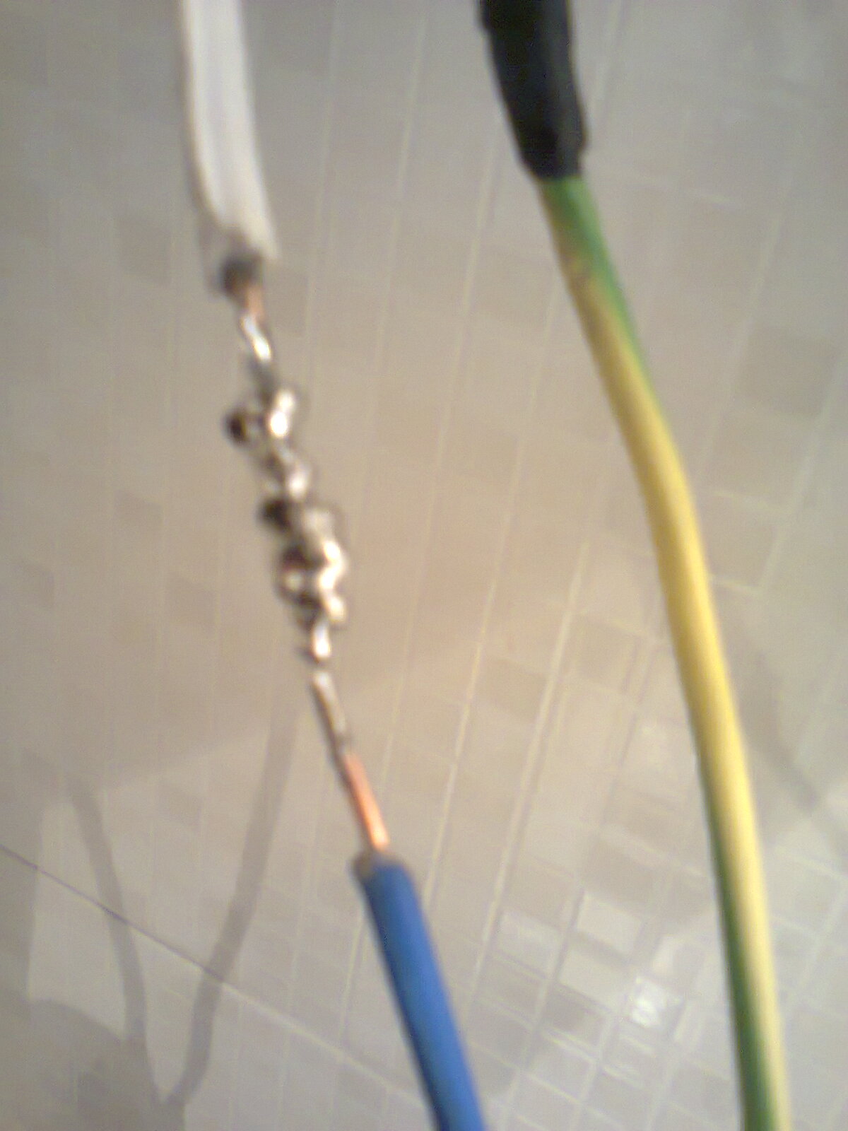

С термошлаух http://vikiwat.com/heat-shrinking-tube.html слагаш го предварително на кабела правиш връзката най добре е първо да го усучеш и после да запоиш. След като си готов със спайката при бутваш термошлауха върху спайката и започваш да нагряваш със запалка например(само гледай да е подходящ размер) и тя се свива и покрива идеално. Действието се повтаря три пъти.

Ето как направих удължаването, изолирането на връзките е с "бишоп".
И още нещо, бойлера и всички контакти в гарсониерата са свързани през
една ДТЗ, това в последствие дали ще създаде неприятности от честото и задействане.
valentino76bs - майстор
Еми ти си човека :) ,размина ли ги малко трите проводника....можеше непрозрачна гофра да сложиш или поне с бял изолирбан да изолираш отгоре,а за ДТЗ като почне да изключва тогава ще му мислиш ...
antonioven - специалист
да разминах ги, кабела се удължи с метър и снадката отиде зад бойлера.
А относно тръбата, тя е по-специална, силиконова негорима и не гние.

бишопа е истината, а тръбата е за дренаж на климатици - няма да се разпадне след някоя година като гофрите за кабели :)
само имам една забележка : влага + калай + мед = електро корзия
дано да си опъвал добре бишопа и да е запечатал добре снадките
