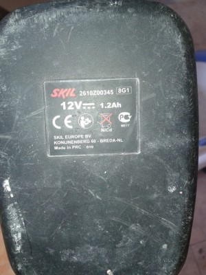

Привет колеги,
как най лесно мога да направя тази батерия която е 12v да стане 6v за да мога да захраня една детска количка която е на 6v.
Дайте варианти с резистор ли да го направя и какъв както и схема или някой друг вариант.

Стабилизатор 7806 или диоди свързани последователно.
Колко ток гълта количката?
ivanovbg - майстор
Отваряш батерията и вадиш средна точка. Караш едната половина, като капне включваш другата и като капне и тя - зареждаш.

отваряш намираш средната точка режеш пластината и после двете половини паралелно после зареждаш с зарядното за количката .Другия начин вече са ти казали намираш средна точка и с двете половини караш първо с едната и после с другата и зареждаш с зарядното за дванаисет волта.

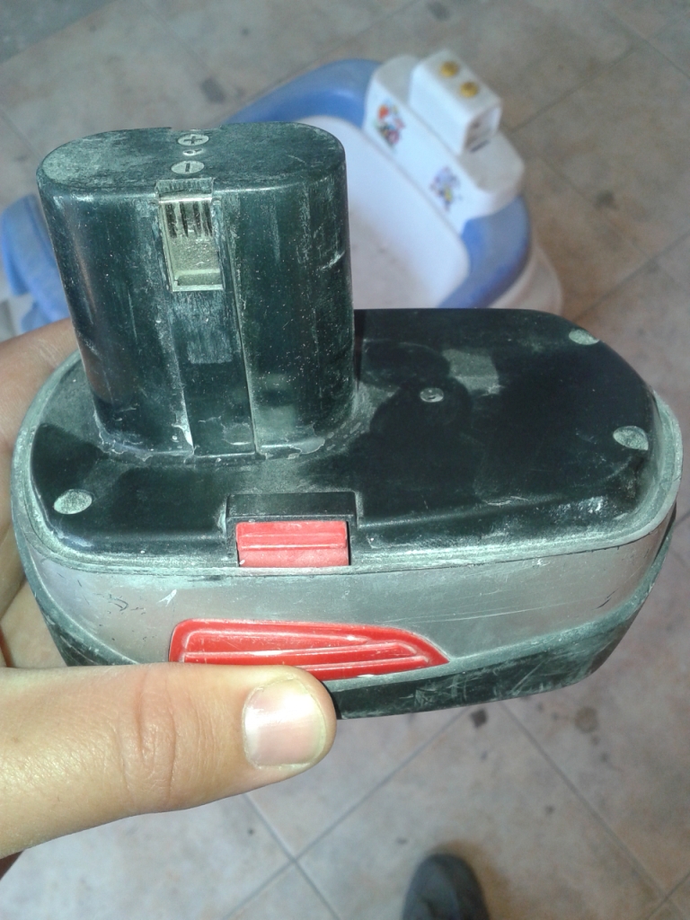

Количката е с акумулаторна батерия която е на 6v не знам колко е бил тока на оригиналната батерия нея я няма както и зарядно няма.Дадоха ми я тъка.
Зарядно смятам да ползвам на винтовера имам два винтовера единия се счупи и останаха две батерии в повече.
Това с рязането на пластинката нещо не го разбрах много много и как ще се зарежда после.утре ще отворя едната батерия и предполагам ще ми стане по ясно.
