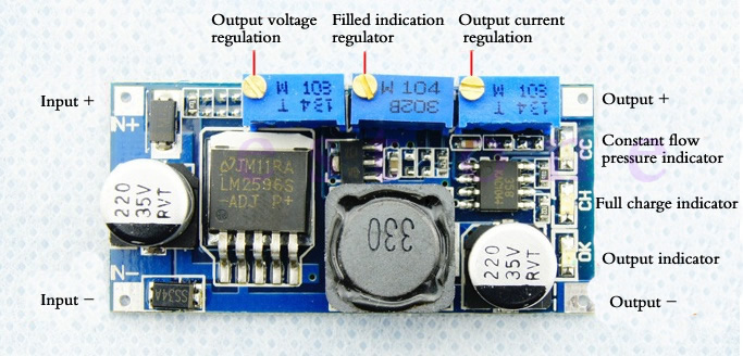

Как да установя зарядния ток на това? При вкл. акумулатор ли? Искам да зареждам един 12В 9Ah за винтоверта.
fox_vt - майстор
Гласиш първо напрежението на празен ход да речем на 13 волта,закачаш акумулатора.Гласиш напрежението на 14,4 волта като наблюдаваш тока,ако е нисък донагласяш го от неговия тример.
Най-десния тример. Така без радиатор не разчитай на повече от 1-1,2А.

Мисля, че 1А ток е достатъчен за да зареждам - или е много? И как е правилния начин да измеря дали зареждам с толкова. За да наглася от тримера до необходимото. Това нещо има някакъв контрол по заряда и предполагам само ще си намали тока при зареден акумулатор или греша?
Ако трябва ще му лепна и радиатор.

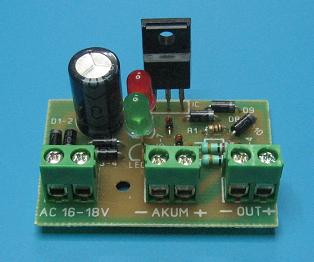

Иначе бих ползвал това на снимката но го дават за акумулатори до 5амперчаса. Незнам защо.

Правилния начин е със амперметър :wink:

Да де :) ама последователно вързан на акумулатора ли или на изхода без акумулатор?
Естествено последователно на свързания към изхода акумулатор. :) Първо си нагласяш напрежението на изхода. Свързваш на изхода разреден акумулатор и амперметър. Нагласяш тока да е около 0,9А. След време точи ток ще падне в някаква степен. По принцип с такъв ток - 0,1С се зареждат 14 часа по време или до покачване на температурата на клетките с 10 градуса над околната. Някои зарядни изключват заряда след достигане на 60 градуса. Има и други методи, по-точни за следене кога е зареден, но с това зарядно няма как да стане.
Тези батерии притежават ефекта "памет" и е добре от време на време да се изтощават напълно - до около 1,1 волт на клетка. При теб - до 11 волта.

Съдейки по капацитета на акумулатора, май става дума за оловен :?

Да май е оловен от тия правоъгълните запечатани. Пише lead'acid
:? Писал е винтоверт. И на мен малко ми стана странен този капацитет ама да беше уточнил.
