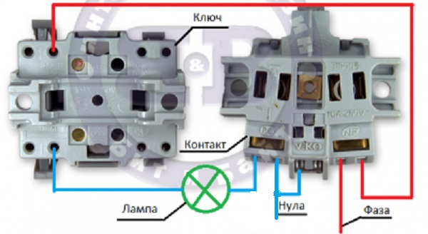

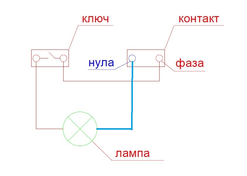

Здравейте колеги извинявам се за лаишкият въпрос, но каква е схема която трябва да използвам за да изкарам един ключ за лампа от контакт...?

KingLin - майстор
Лампата има нужда и от нула, не само фаза :) Преправих твоята схема както трябва да е. При свързването на фасунга обърни внимание, че фазата трябва да се пада на пъпката, а нулата на цокъла.
spectrum - напреднал
Колега благодаря много, че бях изпаднал в някакво умопомрачение и ме е срам от себе си каква глупост съм направил... Става въпрос за един комбиниран контакт и ключ които ще монтирам на балкона качвам снимки за какво иде реч и вече преработената схема благодарение на теб... дано поне на някои друг лаик като мен помогне тази тема!
Открийте разликите. :)

В крайна сметка сътворих това... пак благодаря за помощта ! :partyman: :drinkers:
lyubohar - майстор
Kaбела на лампата от лявата страна не трябва ли да е червен?Т.с.-фаза?
KingLin - майстор
Да, червен трябва да е. Електроните само на червено минават, щото са джигити :) Майтапа на страна - притеснява те, че на извода за ламБа ще има два сини кабела. Няма да е точно така, защото кабеля който той ще ползва няма два сини проводника, а лампата не е в контакта :)
lyubohar - майстор
Много ясно,че ще се сложат каквито има кабели.
Става въпрос за прегледноста на схемата-фазата е нарисуана с червен цвят
и след ключа трябва да е пак червен.
Мен не ме притеснява.
Моля някой да посъветва с какво сечение трябва да са кабелите, за да се изпълни схемата на KingLin? Трябва ли да са със съшото като на контакта?
