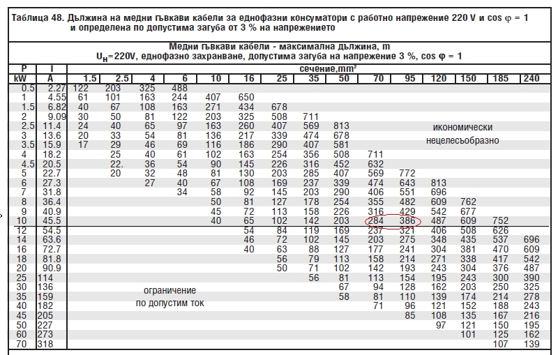

днес получих становище от EVN за присъединяване.
И в крайна сметка не получих официално становище за това какъв кабел да си пусна от трафопоста до парцела. На едно листче обаче г-н директора на клона ми надраска какъв кабел да търся.
Но дявол да го вземе, не понятно ми е, кой от тези кабели да избера? Какво значат тези абревиатури?
Кабел CABT 2х35 (4.50 лв./м)
Кабел CABT 3x35 + 16 (5.20 лв./м)
Кабел NAY2Y 4х35 (7.80 лв./м)
Разстоянието от трафопоста до границата на парцела ми е 300 метра. Ще захранвам временна постройка, в която ще има пералня, бойлер, телевизор, музикална уредба, осветление, ..., все неща, които всеки има в дома си.
Бихте ли ме посъветвали, кой кабел е за моите нужди? Защо да избера единия пред другите? Бих избрал най-евтиния, но то ще поради невежество.

При тези 300 метра пада на напрежение ще е доста голям. Ако искаш да е в разумни граници жилото ти трябва да поне 70мм2 алуминии. Може и 50мм2 медно жило, но е доста по-скъпо.
Голямо е разстоянието.

Правилно ли разбирам, че за да огранича загубите на напрежение трябва да ползвам мед, а не алуминий?
Т.е. ако взема най-евтиния вариант ще плащам повече за загубите по мрежата, отколкото за изконсумираната енергия?

2х35 мм2 Al или 2х 25мм2 Cu избирай по цена
И при двете сечения на 300м падът на 230V ще бъде в нормата под 5% при натоварване 8 kW
http://www.skrutka.ru/sk/tekst.php?id=38
По-дебел халуминиев кабел се равнява на по-тънък меден и в същото време е по-еветин. Примерно 50 квадрата меден отговаря на 70 квадрата халуминиев, а 35 квадрата меден на 50 квадрата халуминиев.
Просто при по-тънък кабел и при пуснати няколко големи консуматора да имаш недопустим пад на напрежението - примерно под 200 волта. Загубите по трясето естествено са за твоя сметка. Колкото по-големи консуматори, толкова по-големи загуби.
Лично аз бих сложил САВТ 2х50. В пъти е по-евтин от аналогичен меден пък и разликата между 35 и 50 квадрата алуминиев е около 1-1,2 лева на метър. Веднъж се копае. Тук принципа е колкото повече, толкова повече. Пишеш че е временна постройка ама си е оборудвана като нормално жилище - бойлер, пералня, готварска печка предполагам... Дребните консуматори не ги броя.

Малко ми се струват тънички кабелите които му предлагате. Вижте в табличката за 300м какво сечение дават и то за меден кабел.
Според мен едно AL/R 3 х 35 + 54,6 вързано (2х35+16) + (35+54) т.е. 86+89кв.мм. цена 8.83 с ДДС
http://www.cablecommerce.bg/shop/bg/pro ... -1614-0000
Токовото натоварване на този кабел понеже е с по висока допустима температура 90гр поради изолацията от омрежен полиетилен е аналогично с токовото натоварване на меден кабел.
