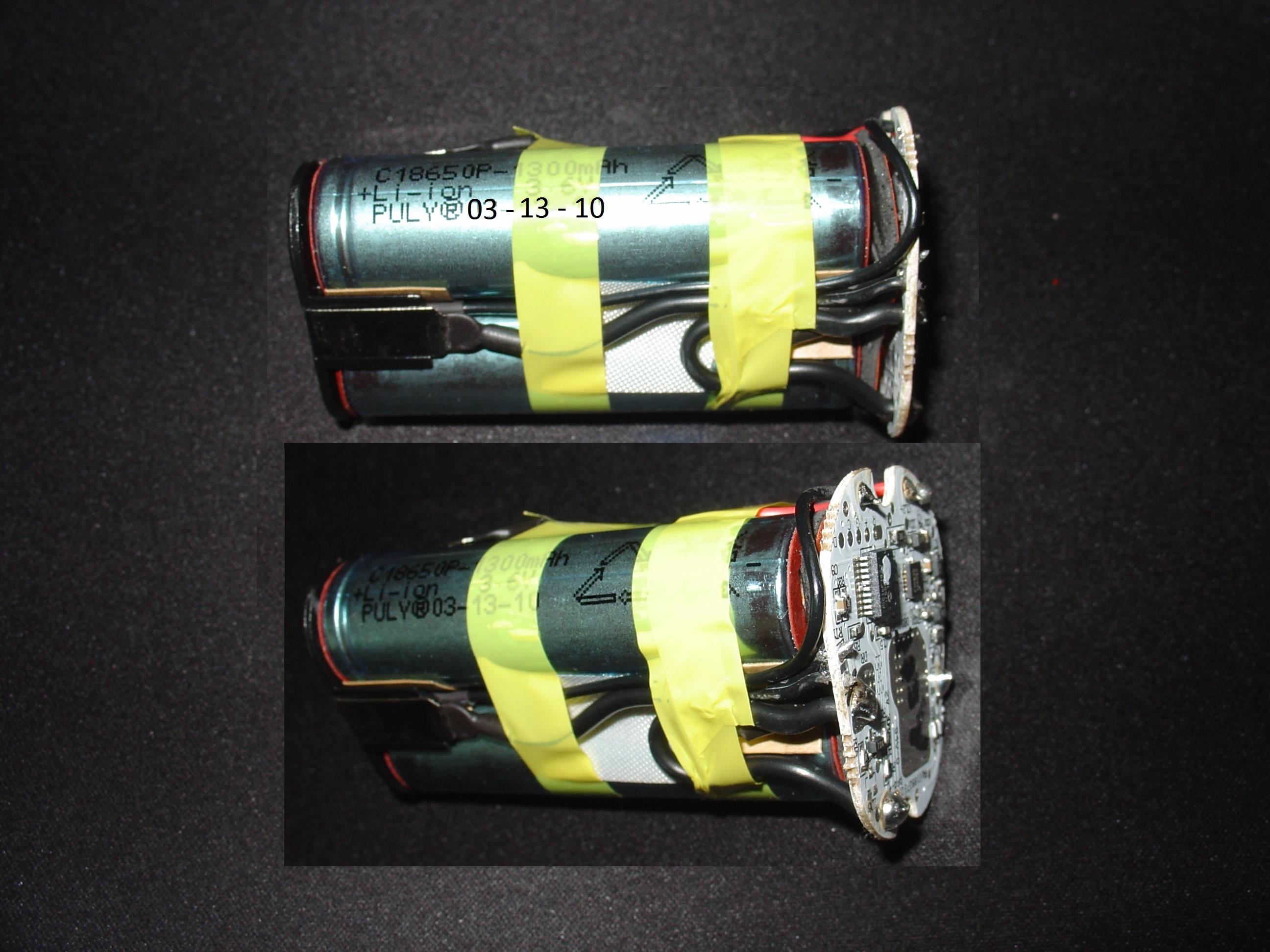

Днес си купих нова машинка от "LIDL" с Li-Ion батерийка 1300mAh: http://www.lidl.bg/cps/rde/SID-19B92D2B ... il&id=7421
Отворих батерийката понеже беше само с 2 винтчета да видя дали наистина е 1300mAh и се оказа че е толкова наистина.
Ето как изглежда от вътре:
До колко трябваше да е разредена на минимум за да забележа като ми светне червеното диодче, да премеря на колко волта е?
Батерията е 10,8 разбрах че при максимално заредена - по 1,2 (20%) трябва да е над нейното напрежение т.е. 12,96V?
В момента е 11,5V купена без да се е зареждала и индикацията свети че е на макс.
П.П. Само за Li-Po батериите ли се отнася, колко "C" може да консумираш или и за тези, че нещо не схванах?
И ако и за тези, то колко "C" е тази?

Днес и аз разглобих един винтовърт от ЛИДЛ с li-ion батерия. Вътре има 4 клетки по 3,7V и платка.
Можа ли някой да обясни каква е тази платка.
Освен зарядно и батерий, за да се преработи един винтоверт с обикновенни батерий ще трябва и платка. Каква е тя колко струва и от къде?
shadow__01 - майстор
ivanov6600 написа:
Конкретно за да проработи един винтоверт не му е нужна платка. Тя е за регулиране на заряда, автоматично изключване и може би (ако има) и някаква защита от презареждане(по напрежение) или термична. Без платка има риск някои видове батерии да гръмнат при зареждане (както писаха по-горе).
