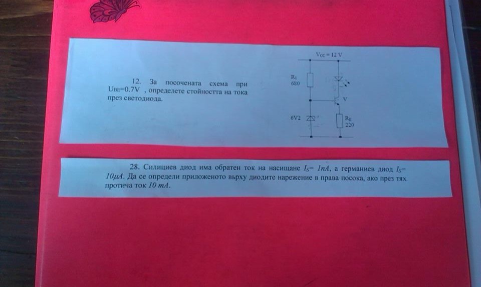

Здравейте!
Ще бъде ли възможно някой да ми помогне с решаването на 2 задачки ?

Задачите са написани супер некъдърно.
1-ва:
Какъв е транзистора?
Какъв е коефициента му на усилване и минималния ток на отпушване?
Какъв е светодиода?
Според мен без да изчислявам нищо мисля, че светодиода ще си свети с почти пълна сила и тока му ще е около 0.05A.
2-ра:
Тези диоди колко ампера издържат?
Няма как да се сметне какво е напрежението в права посока като не се знае колко ома е товара след диода?
Изобщо некадърна работа. Кой знае кой доцент ги е писал в тоалетната.

За първата задача:
Токът през диода се определя от емитерния резистор и напрежението на базата.
(според мен приблизително 25mA)
За втората:
http://www.google.com/url?sa=t&rct=j&q= ... &cad=rjaЍЗ
Ако и това не помогне, питащата трябва да си смени специалността.
