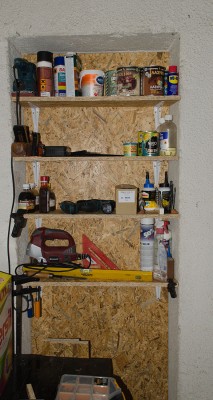

хмм. импакта яде батерията като топъл хляб. Не съм напълно съгласен с тия техники за използване на li-ion батерии с Макита. Вече два пъти я зареждам за два дни, а не съм вършил кой знае колко работа. Ей това правих:
И батерията не стигна до края - 6 винта на носач х 2 = 12 на рафт х 4 рафта = 48 винта 4х16мм и 6 винта (около) 4х50мм. Е, малко си поиграх преди това - завивах винтове в шперплат щото ме кефи как се праска :). Нали знаете - нова играчка.
