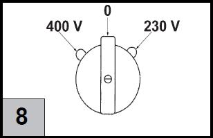

Един комшия има този електрожен
http://guede-bg.com/wp-content/uploads/ ... /20004.jpg
Цен 160А
По-принцип работи на монофазен ток, но има възможност да работи и на трифазен ток.
Комшията ми, няма трифазен ток и още преди години е махнал кабела за трифазния ток, сега ще ми ослужи с електрожена, а аз имам трифазен ток и искам да вържа кабела за да го ползвам на трифазен режим, но не знам как... :idea:
Бихте ли ми помогнали със схема или обяснение?
Не разбирам да го вържа кабела, защото е само с 3 жила, макар , че е оригиналния...не трябва ли да е с 4 жила?
Благодаря предварително!

Упътване за експлоатация написа:
Карт. 8
превключване на захранването.JPG (7.02 KиБ) Видяна 2001 пъти
За превключване от 230 V на 400 V, извършете
следните действия:
1. Отпойте машината от мрежата, при което извадете
щепсела от щепселната кутия.
2. Поставете включвателя на „0“.
3. Отвинтете застопоряващия болт и го монтирайте на
страна 400 V.
4. Преди повторно пускане на уреда в действие се
убедете, че въртящото копче може да се завърти
само в положение 400 V и с него не може да се
завърти в положение 230 V.[/url]
gin написа:
... с 3 жила, макар , че е оригиналния...не трябва ли да е с 4 жила?
Не трябва - ползват се само две фази (и нула/земя за защита). Дай снимка как точно са вързани жилата на кабела в самия електрожен.

Мисля че и преди време превеха електрожени (големи -"Кракра"),които работеха на две фази (380V).
miroton - майстор
novgradski написа:
Точно такива бяха
gin - напреднал
Благодаря за помощта =D>
Справих се, работи безпроблемно на трифазния ток.
