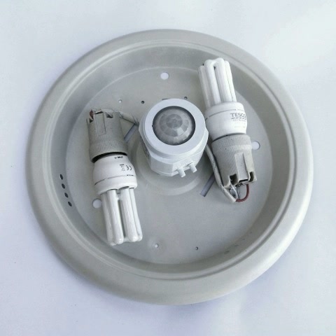

Имам един малък коридор (1,20/2м), който е пред детската и банята, както и има вход от към големия коридор. Има лампа, която паля веднъж на петилетка и ми се иска да сложа обемен датчик, но без да прекопая половината коридор. Гледах такива които са в ключа, но той е сложен така, че идвайки от големия коридор, ще ме хване чак като вляза в банята. Има окачен таван и led лампа и идеята ми е да сложа на тавана обемен датчик, които да ме хваща като навлизам в коридора. Гледах обаче датчиците, те са някакви безбожни цени. Такова каквото си мисля, че ми трябва намерих за 120лв. В диапазона около 20-30лв намирам само едно което обаче е за обемен монтаж и е с размерите на кутия от русенско варно (как я измислих тази асоциация...)
Та въпроса е вие като професионалисти предложете датчик, който да се вкопае в луничка, така че да не е много грозен, като този който намерих. Или пък някой да каже, дали е преработвал такъв датчик, да се скрие в окачения таван, а да му се вижда само "окото" в корпус от луничка...

Иначе аз си мислих нещо такова да преработвам:
Johny - майстор
Това второто е твоето решение. Виждал съм подобни в "Практикер", но ги има на много места. Диаметърът е около 10см. Монтираш го където ти трябва и свързваш луничката. Струва 15-20лв.

В КОНРАД продават платкови датчици по 14-15 лева. Две платки по спомен, съединени с рейка. На едната платка е лещата на датчика, та тази платка аз я "вградих" в холдър от луничка. Стругар ми изряза от пластмаса кръг с необходимия диаметър, направих отвор с диаметъра на датчика и всичко заспа. В банята ми е така, сега датчика и LED луничката са с еднакви холдъри и нещата се получиха. Мога и снимка да направя, ама както е сглобено всичко, че не ми се разбутва тавана... Микровълновия датчик за мен не е удачен.

Аз искам точно да е като луничка или нещо друго компактно. Зная, че трябва да преокабелявам. Аз така или иначе имам отвор само за сегашната лампа и ми е ясно, че датчика трябва да се свърже последователно като ключ...

Микровълнов е от другия линк- дето е 24 лева. То си го пише там. Ами и другото е споменато- действието му не се предотвратява от прегради като при инфрачервените датчици, така че при определени случаи е възможно да се задейства индиректно. Отделно от това вероятно ще е по-податлив и на смущения от електроуреди- импулсни захранвания, уреди с електромотори. Просто тая обявена по-висока чувствителност не е нужна в случая. Ако ми остане довечера време, ще снимам моето "изпълнение", ако не-утре.
