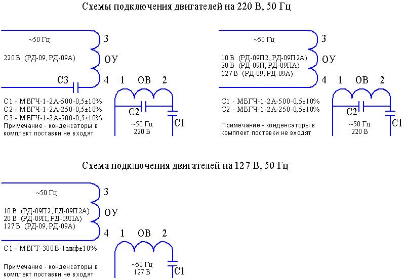

имам един руски ел.двигател с редуктор РД 09, който работи на 127 волта. Имам и траф на 127 волта.
Токовете не са ми силата и понеже ел.мотора има 4 клеми ( номерирани 1-2-3-4) не знам към кои да го вържа за да не го изгоря. Двигателя е реверсивен. Ето и схема
Благодаря на ел.технизите ако ме насочат към кои клеми да вържа фазата и нулата.

Твоята картинка е горе ляво. Трябва да си купиш кондензаторите. Няма нужда от траф.

Junak - майстор
Тогава долу ляво - но поне един конденсатор ти трябва
Има и други схеми за 220V

Без кондензатори няма да минеш. Това са Руски двигатели, използвани в КИП-овските прибори. Виж точно какви са напреженията към него.
fikata - майстор
Ето ти схеми на включване на 127V и 220V
http://esxema.ru/?p=2726

Лошо е за мен, че без кондензатор няма да мина, защото нищо не разбирам от такива неща
Доколкото виждам ми трябва кондензатор 0.5 микрофарада вързан успоредно

явно без кондензатори няма как да го подкарам нито на 127 нито на 220 волта, което автоматично означава, че ще е по изгодно за мен да го карам на 220 волта ( ще задвижва една автоматична почистваща система за отопление с котел на въглища)

Тея двигателчета бяха 2 вида.127V работна и управляваща пак на 127V.Тоя тип може да работи през траф на 127 и с кондензатор на управляващата..Другия тип са 127V работна и 10V управляваща.Този тип иска допълнителна намотка от основния траф,или допълнителен траф за управляващата.Интересното е че работната може да си стои под напрежение и само когато се подаде на управляващата тръгва да върти.
