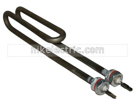

Искам да попитам специалисти. Дали има голяма разлика в хоризонтален и на вертикален бойлер нагревателя. Имам хоризонтален и в града няма такъв нагревател. Предложиха ми за обикновен бойлер /вертикален/ същите киловати. Дали ще е проблем да го монтирам временно на бойлера и да продължа да търся нагревател за хоризонтален бойлер. Бойлера е Елдом 50 л.
moimoimoi - майстор
на някои хоризонтални бойлери нагревателите са наклонени така че при монтажа им в бойлера да отиват по към дъното на бойлера,това е за да се нагрява водата в долната част а тя като се затопли отива в горната част на бойлера,ако сложиш нормален нагревател е възможно водата в долната част на бойлера да остава леко по хладна,но няма да има кой знае каква разлика,особено ако си изправен пред избора да нямах хич топла вода
при вертикалните бойлери нагревателя е прав

ами и този нагревател също е извид, на външен вид няма никаква разлика между старият и новия само аз знам че е за вертикален бойлер. Иначе дължината и дъгата която е извита на старият и новият са същите. Киловатите също. Ами за сега щом не е проблем ще го оставя, и ще продължа да търся нагревател за хоризонтален.

http://nikelectric.com/product_info.php ... ts_id=5583
Ето такъв е старият. Утре на светло ще го снимам и ще го кача. Моделът е този, но не знам къде да прочета дали е за хоризонтален или вертикален.
gogitko - специалист
Е то в тоя случай няма значение щом е същите размери и конфигурация и никъде няма да ти пише хоризонтален или вертикален ,става и за двете.Само дето извитото се поставя от долната страна.
