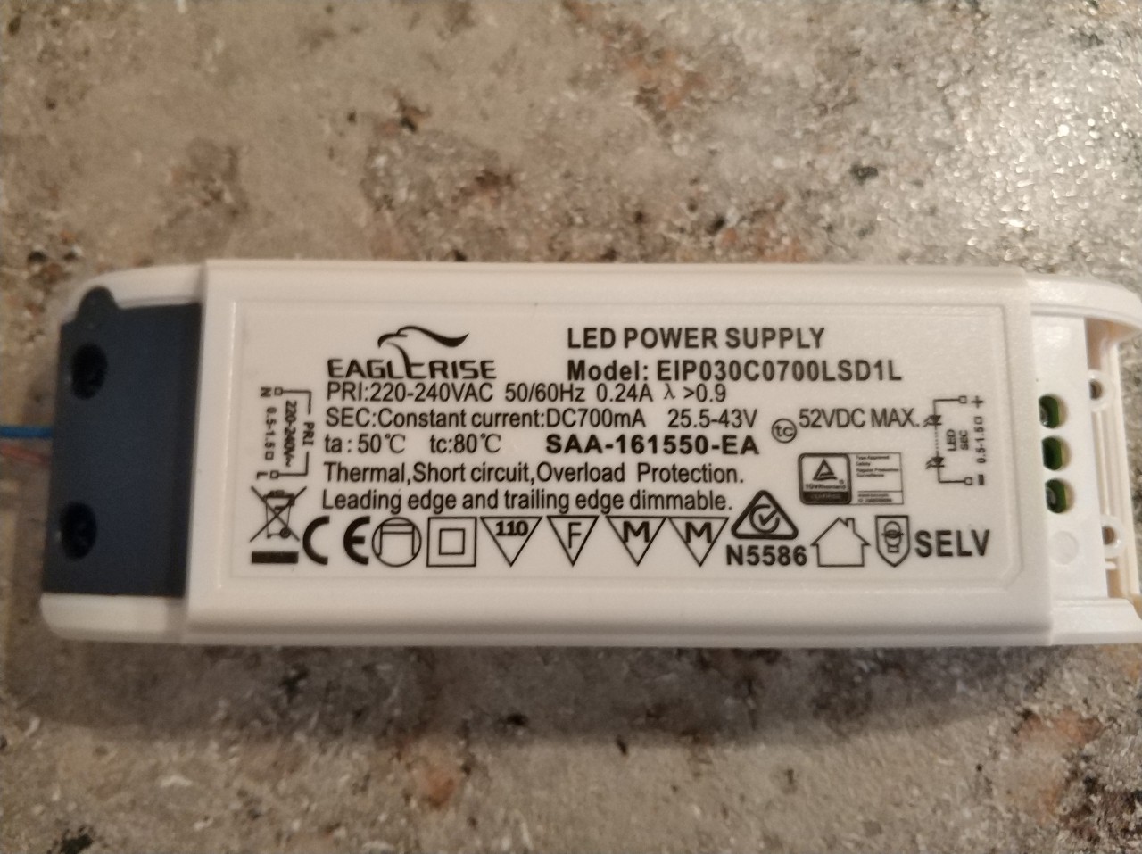

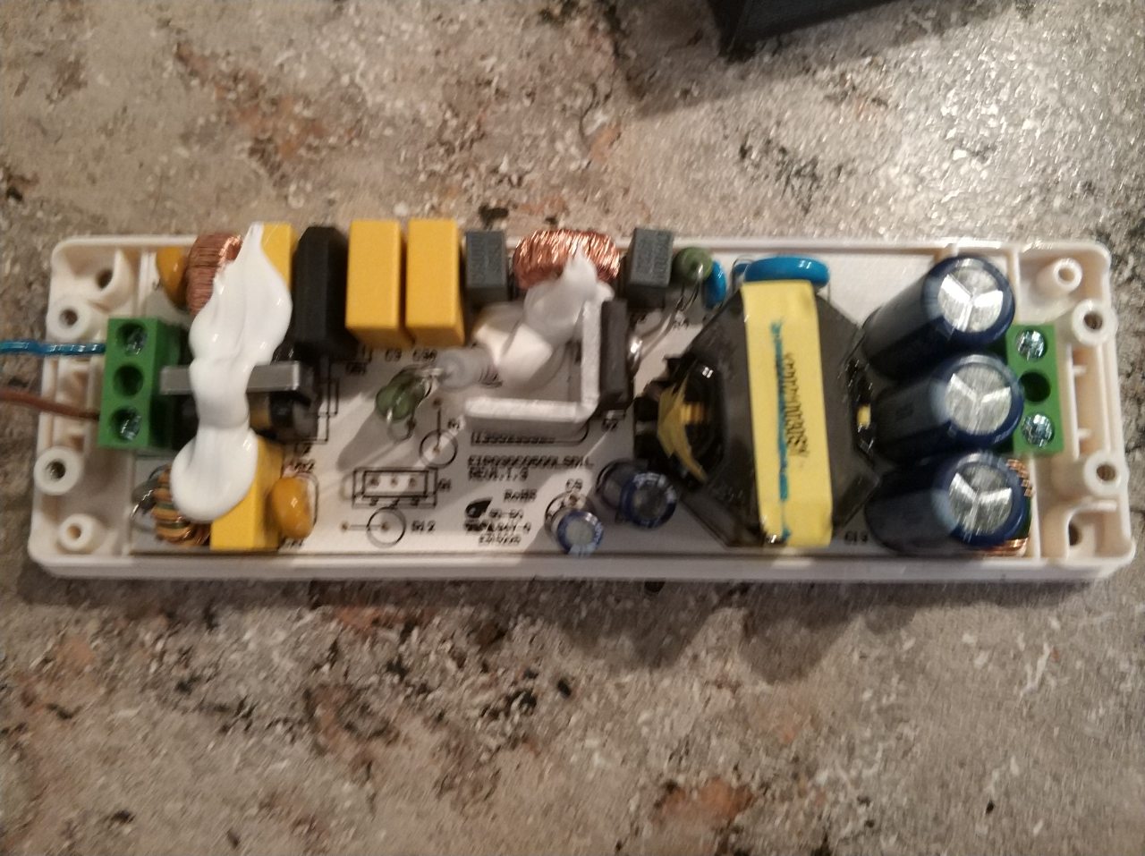

Искам да димирам ей тоя драйвер, но се чудя как ще е по-добре понеже може да се димира и по вход и по изход, макар че не намирам токови димери за 40V/700mA и ще търся димер с дистанционно на 230V. Може да не е за конзолен монтаж, понеже ще го забивам в една ниша, но ще ми трябва задължително с дистанционно управление и да си помни настройките при спиране на захранването, понеже ще го захранвам през други дистанционни ключове за осветление... Някой ползвал ли е нещо такова да ми препоръчате някой конкретен модел?
Става и нещо такова понеже има функция push-dim, но е излишно мощен и скъп в моя случай.. http://amaralighting.com/product/1126/1 ... 20vac.html
Иначе гледам ей тези димери, евентуално за димиране на изхода, но не знам дали ще ми свършат работа понеже са до 36V..?
http://www.led-bg.com/uploads/documents ... ual-bg.pdf
..и тези димируеми драйвери с дистанционно, но те са сума пари http://amaralighting.com/product/987/am ... izhod.html
