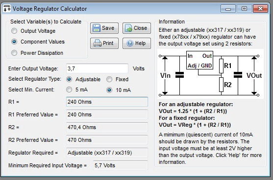

shadow__01 - майстор
А защо просто не използвате зарядното на плеъра и постоянно да е включено докато се използва? Или е загубено?
Иначе за LM317:
LM317 for 3.7V.jpg (70.55 KиБ) Видяна 1961 пъти

Относно зарядното в упътването изрично е написано бутона му да е в позиция OFF по време на зареждане. И на видеокамерата е така. Не съм се сетил ще трябва да пробвам дали това не решава най добре нещата. На лм 317 схемата не е сложна. Виждам, че мога да я направя. Но не ми се занимаваше. За вас това са елементарни дейности :) И имате всичко под ръка. Аз трябва да търся платки резистори кондензатори потенциометри.
Благодаря за схемата. Виж за тая програма сега научавам. Веднъж се мъчих да го правя с потенциометър. И не стана. А то имало начин наготово да се сметне и получи търсеното напрежение :prayer:
Ако не греша има 2 кондензатора. Какви им са стойностите?
