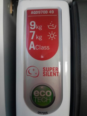

Колега здравей,сега прочетох за твоя проблем аз имам същият,пералня със сушулня комбинирана модел Hotpoint-Ariston AQD970D49 като започне да центруфужи тресе и вибрира супер много,незнам вече какво да правя всичко е свалено транспортни болтове и така нататък няма някакви чужди предмети стереопор останал или нещо такова,нивелирана перфектно,дойде техник от сервиза гледая каза че това било нормално,за мен нее нормално такова тресене и вибриране,пералнята е чисто нова на 7 месеца незнам,неможе толква скъпа и хвалена пералня да работи така,супер "тиха" незнамси к'во, аз съм на 3-ят етаж като сляза на 2-ят се чува като центруфужи и вибрира,
АКО МОЖЕТЕ ПОМАГАЙ ТЕ С ОПИТ ИЛИ НЕЩО ТАКОВА
