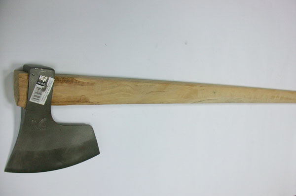

MamaMy - майстор
Трябва ти такъв дзвер: Изображение
Може и сам да си го направиш ако разбираш достатъчно.
MamaMy написа:
Трябва ти такъв дзвер: ...
:-D Ми то за да си го направи пак ще му трябва още един матор. Що направо да не си купи монофазен?
