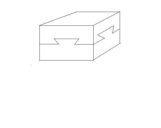

А това е интересна задача за децата-ученици (малко встрани от набла вектора):
Двете, невидими страни на правоъгълния паралелепипед (в сглобено състояние) имат същите изгледи.
Въпросът е, как изглеждат двата детайла в разглобено състояние? :?
Мислете деца! :)
