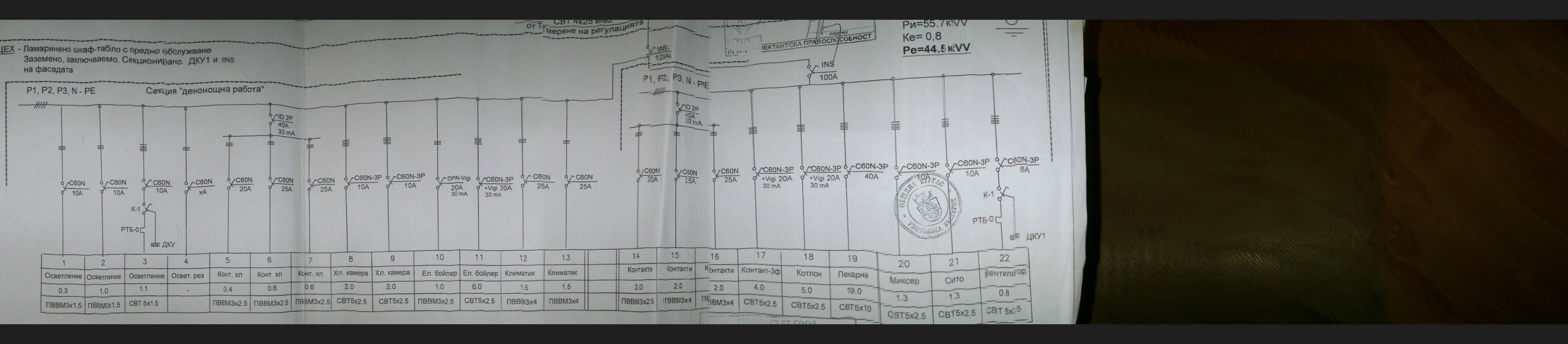

Да ти кажа и моето мнение защото често се сблъсквам с такива заведения.Обаче за да ти дам точен отговор трябва да ми дадеш точните киловати на всичко,защото при това което даваш 15kw са ти напълно достатъчни,друго нещо е вече ако искаш да се презапасиш и гледаш нещо за напред.Основната ти мощност е фурната ,пиците се печат при по голяма температура от колко закуските /400 градуса/ за да може да станат бързо но имат регулатор включва изключва така ,че тази мощност е за двете нива и режима не е на пълна мощност въпреки че и това е хубаво да се случва :).Моторите на всички тесто бъркачки които съм правил са над 1 kw 1.5 - 2.2kw но там я ползваш не повече от 30 минути на ден ,даже са много.Aспирацията предполагам ти е с мотор доста под киловат.Имаш отопление зимата там колко е ? Хладилници фризери и някои други уреди да кажем 2 кв монофазно.ЕРП-то ще ти сложи външен предпазител не по малко от 25 А.Но коефициента на едновременост го слагам долу горе 0.75/защото си потребител с повторно-кратовременен режим на работа/.Та от всичко казано до тук .... :-D
Обаче както ти казаха колегите няма как да идеш в Ерп- то и да заявиш еди каква си мощност трябва проект и т.н.
Успех!
Виж това е цял сладкарски цех,просто да можеш да се ориентираш в нещата!
