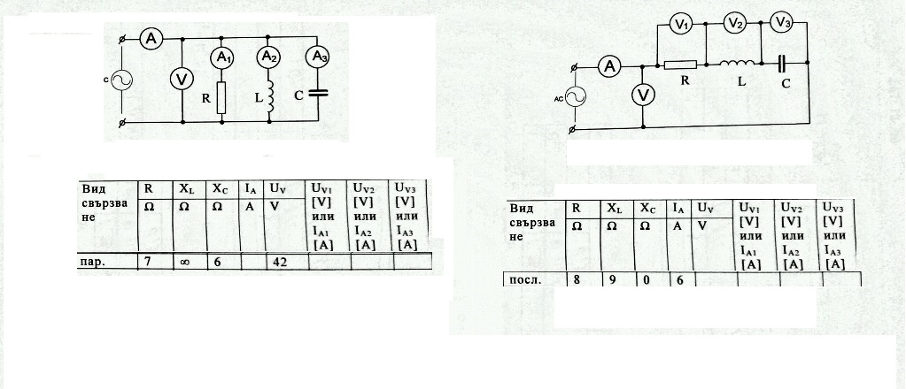

Става на въпрос за едно изчисление , което съм прикрипил под формата на снимка.
Имам да намеря стойностите на празните килийки в таблиците, но никога преди това не съм се занимавал професионално и с това, а и не смятам, е в бъдеще ми се налага толкова често да го правя :sad: :sad: :o :o , така че някой може ли да окаже съдействие с начина на пресмятане.

и за ккакво ти е да намериш решение на тези задачи?
колегите ще си помислят че си студент който не може да си реши задачите по електротехника.
решават се с "закона на Ом"
I=U/R
U=I*R
R=U/I

Благодаря за отклика.
Не не съм студент.
Едва ли ще мога да обясня за какво точно ми трябва, но само ще каже че ми се налага да да ги реша.
Бях на ясно за законът на ом, но предполагам, че има определени зависимости и тънкости, които трябва да се вметнат при заместването по формулите в зависимост от зададеният чертеж.
Пробвах се донякъде, но тази стойност "безкрайност" не знам как да я заместя, въпреки че при умножение с нея крайният отговор също би трябвало да е безкрайност.

Освен закон на Ом ти трябва да знаеш Кирхоф и методите за изчисляване в сложни електрически вериги - контурни токове, възлови потенциали и т.н.

За лявата картинка:
Ами заместваш тая безкрайност във формулата за реактивно съпротивление на индуктивност и получаваш че е безкрайност. Щом е безкрайност през нея не тече никакъв ток. Дотук добре (IL=IA2=0). Дотук намерихме една от търсените стойности. Трите напрежения очевидно са едно и също = равно на входящото =42 волта. Очевидно I=I1+I3. Намираш I1 от закона на Ома. Намираш резултатното съпротивление на бобината и кондензатора и пак по закона на ома смяташ пълния ток I във веригата. От него вадиш тока I1 и намираш I3. С това всичко търсено е намерено. Честотата не е дадена но никъде не ни потрябва.
Айде давай нататък сам.

Токът през амперметъра "А" е геометрична сума от тока през резистора и кондензатора, а не алгебрична!

Приблизителен пример по първата задача:
Picture 202.jpg (52.21 KиБ) Видяна 4584 пъти
За сведение (Доколкото още помня! :-D ):
Ia1=42/7=6A
Ia3=42/Xc=42/6=7A
Ia=(6**2+7**2)**(1/2)=9,219A
Токът през резистора е синфазен със захранващото напрежение, а този през кондензатора го изпреварва с 90 градуса, като двата тока са взаимно дефазирани на 90 градуса, което е основание за геометричното им сумиране (Питагорова теорема, където са дадени катетите, а се търси хипотенузата).
Това е задача за някой ученик от техникум, който вместо да си учи уроците не излиза от дискотеките, а същевременно кара родителите си да му учат уроците наред с това, че те, сиромашките, едвам смогват да го обличат и прехранват. Ама какво да се прави с децата? Не може да ги "убием"! Такъв е животът! :)
При втората задача:
V3=0V
V1=48V
V2=54V
V=72,25V (геометрична сума от отделните напрежения, които са взаимно дефазирани на 90 градуса.)
Напрежението върху резистора е синфазно с тока, (който е общ за цялата верига), а това върху индуктивността го изпреварва с 90 градуса. Или токът през индуктивността (общ за веригата) изостава от напрежението върху нея (индуктивността) с 90 градуса, което е същото.
А дано не бъркам, но по-младите трябва да кажат! :-D

Само едно ми е интересно. Няма дадена честота, а реактивното съпротивление XL в едната схема е безкрайност. Реактивното съпротивление е XL=w.L. Индуктивността трудно ще клони към безкрайност, та интересно каква е честотата, която отново трудно ще клони към безкрайност. :? Лошото, е че не само индуктивната съставна, ами и капацитивната е честотно зависима. Което означава, че при безкрайна честота и съпротивлението на кондензатора не може да е толкова. :?
