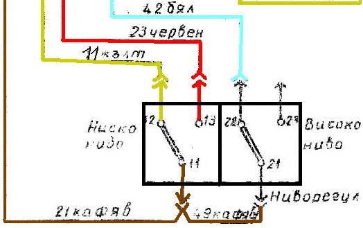

Моята Перла 05 работеше добре, но най-неочаквано ни спретна изненада - наводнение. Напълнила казана и продължила да прелива без да изключи.
Помолих един приятел да смени нивометъра но сега се държи много странно, подозирам че го е свързал неправилно - вентилите за водата не се отварят но за сметка на това още с пускането включва нагревателя.
Моля някой да погледне нивометъра и да ми каже на кой номер крак кой цвят проводник е свързан.

alsted - майстор
Перла 05 ниворегулатор.JPG (27.53 KиБ) Видяна 2912 пъти
[/url]
Определено сте объркали свързването, но ще добавя и още една възможна причина за преливането - пробив между секциите на двигателя (бързи/бавни).
Проверете маркучето за проходимост. Случва се да се затлачи най-вече от прахта за пране. Почистете филтъра на изхода като проверите чистотата на "камбанката", от която тръгва маркучето за ниворегулатора.

Провери дали тръбичката на ниворегулатора не е запушена. Това често се случва на пералните машини от препаратите и мръсотията, запушва се в мястото където тя влиза в казана. Отвори, почисти и си готов!
nеwage - специалист
Благодаря за съветите.
Проверих тръбичката - добре е. Ниворегулатора беше объркан, свързах го правилно.
Мога ли с мултицет да проверя намотките и къде точно да замеря?
nеwage - специалист
Познайте какво открих във филтъра - ЧОРАП! :shock: Явно той е направил белята. Само ако някой може да ми каже как се е взел там :?:
