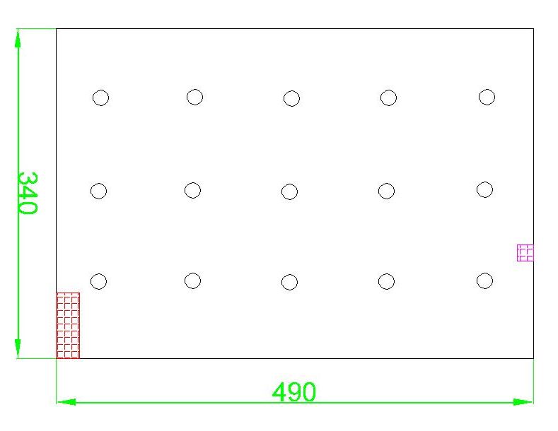

Започнах ремонт на тавана във всекидневната и реших покрай този ремонт да подменя и осветлението.
Спрях се на лед лунички от типа с фасунга G5.3 (MR16) на 12V с COB диод.
Смятам да взема 10 лунички 9W/12V/550Lm и 10 лунички 12W/12V/650Lm, като не е задължително да монтирам всички - нека да има някоя и друга резервна. Ъгъла на осветеност е 120 градуса и на двата вида. Естествено това са показатели, които е написал китайския производител.
Помещението не е голямо - 3.40 м. х 4.90 м.
Моля за съвет преди да започна монтажа, колко лунички според вас ще са ми нужни за да постигна една добра осветеност?
Как би трябвало да ги разположа за да е най-ефективно осветлението?
Прилагам ви една бърза рисунка на помещението - лилавия квадрат е ключа, червения правоъгълник е мястото където мога да разположа трафчетата.
Броя на кръгчетата (луничките) е абсолютно произволен.
Смятам, да не включвам повече от 5 лунички на един траф - т.е. смятам да вложа не повече от четири траф-а с мощност 60-78 W. Посъветвайте ме какъв кабел е нужен от ключа до траф-а (приблизително 6 метра).
След траф-а кой е по-добрия вариант за свързването на луничките?
Да вземем примерно група от пет лунички, които са най-далеч от трафчетата - приблизително 7 метра кабел.
Пуска се един кабел до средата на групата и от там с лустер или ваго клема се разделя по луничките или за всяка луничка да пусна кабел от трафчето? Какъв кабел би бил достатъчен? А за по-близките групи лунички?

Рисунка на помещението
Осветлението с "лунички" е възможно най-лошото осветление за каквото и да е. Независимо от ъгъла на излъчване на "луничките".
С такъв тип осветление се цели да се подчертае само някакъв детайл от интериора - например китайска ваза от династия Мин. :lol:
Слагаш една или или няколко "лунички" насочени към вазата и всички гости виждат че притежаваш такава.
За друго не стават. Евентуално за коридор, кенеф или някое сервизно помещение.

Според моя опит осветлението с лунички може да служи като общо осветление.Луничките дават насочена светлина към пода и всеки предмет може да бъде осветен от тях вертикално,попадайки под тяхната насочена светлина/ въпреки ъгълът от 120 град/ Най доброто осветление за всекидневната се получава като комбинация от общо и локално осветление, т.е комбинирано общо и чрез спотове,аплици, пендели...Това е свързано с предварително определяне,локализиране във всекидневната на местата за хранене,отдих, гледане на телевизия,четене и др. дейности / акценти върху худ.предмети,витрини и т.н/

@ditronix моля те пусни линк към произволен сайт да придобия представа какви по-конкретно захранвания имаш предвид. Крушките които смятам да взема не са димируеми - т.е. трябват ми и такива трафчета. Смятах да взема повече като брой - не само две а примерно три или четири за да мога да си пускам по-малък брой лунички от ключ. Идеята за резервното захранване не е лоша, но да си призная честно за последните 10 години не си спомням да е спирал тока и да сме стояли на тъмно, а щях да си спомня най-малкото защото покрай детето такива мероприятия се запомнят :) .
@hidrazin това със тъмния таван мислех да го реша със скрита лед лента - 2 бр. х 5 м. RGB 60 диода (5050) на метър 14.4 W
@fikata а ти намери точно най-сложния въпрос - вече цял месец питам в кой край на помещението какво ще има, за да планирам това осветление и отговор не получавам. Сигурен съм, че след като затворя тавана ще преместим дивана в другия край на стаята, но това е друга бира ... :)
@Draganov в интерес на истината ги мислих и тези. В офиса в помещение 4 х 4 м имахме четири такива като твоите от снимката, но не светеха достатъчно и добавихме още две подобни но кръгли.
Дайте сега коментар за кабелите. От ключ до траф (с мощност не повече от 100 W) смятах да пусна ПВВ 2 х 1, а от трафче до среда на група лунички (4-5 лунички с максимална обща мощност 60 W) 2x0.75 или 2х1 ШВПС, и от там с някаква клема да го разпръсна по луничките. Сеченията на кабелите достатъчни ли ще са според вас?
