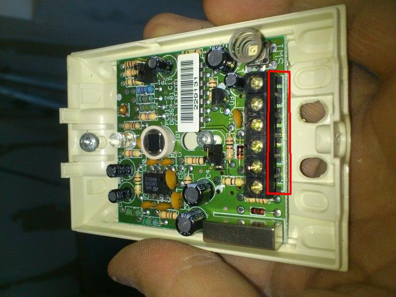

Колеги, на този датчик няма обозначено "NC", "+", "-","TAMPER" и т.н., а срещу всеки вход има буквите A,B,C,D,E,F. Някой може ли да ми каже коя буква, на какво отговаря? Оградил съм в червено на снимката. Най-долу е буквата А и т.н.

Дай повече информация за системата, в която се използва датчика.

По скоро дай повече инфо за самия датчик. Примерно откъде го взе, личи, че е монтиран, как е бил монтиран...

Пробвал с мултицета на групи. Сложи го на мин. съпротивление и замери ако някъде то покаже отворена верига натисни "тампера" ако ти даде късо значи там ти е самоохраната запиши си го. След това замери другите две ако ти даде пак отворена верига явно там е АЛ. реле. На другите две ти е захранването. Записваш и това. Там "където ти е захранването" обърни платката и тръгни по пистите все някъде по пътя ще срещнеш електролитен кондензатор по него ще намериш и поляритета.
А ко ли пък го упукаш значи не е бил твоя датчик.
Дано си ме разбрал, успех.
ditronix - специалист
Погледни платката отзад. Масата лесно ще я познаеш-масивна,тлъста,плътна-както ти харесва. Вероятно до нея е клемата за +12V. От нея се отива в един диод,който предпазва датчика от неграмотни майстори,т.е. от обратно свързване. По-нататък-както го е описал zmiori -едната двойка клеми са тампера,а другата-алармения контакт. Тампера се проверява лесно,аларменият контакт-след подаване на захранване и успокояване на датчика. Ттрябва да имаш верида на двете двойки-на тампера след притискане на бутончето с пружинката,а на алармения контакт-след захранване и спокойно състояние на датчика.
