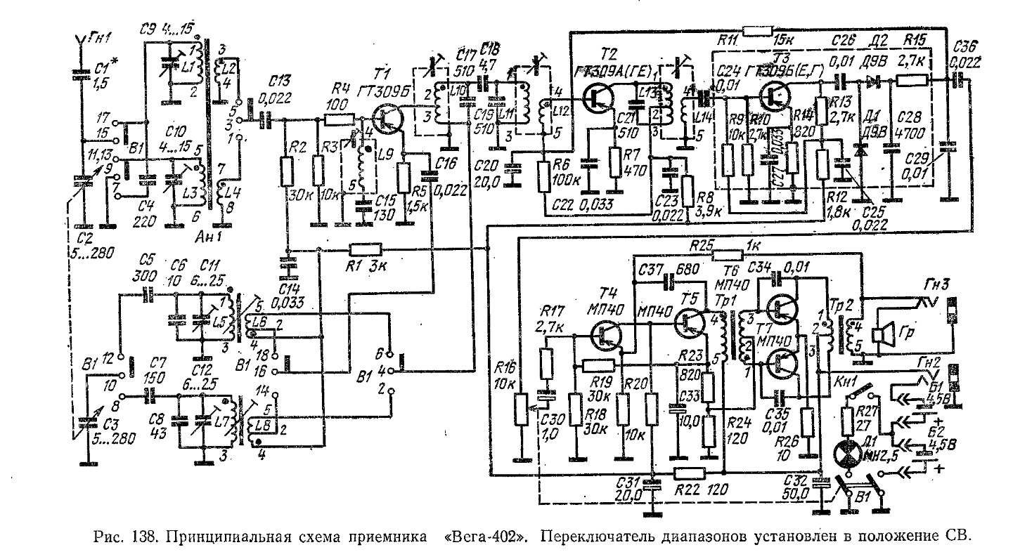

Имам проблем с едно транзисторче вега 402 преди 1месец работеше с адаптер 9v а днес като реших да слушам музика не ще да хваща никакви вълни нито на средни нито на дълги работи само бражди и не хваща станция, на какво може да се дължи това браждене,транзистора не беше пипан 1месец и днес не работи.

Ми нормално е да не хващаш нищо,всички предаватели на средни вълни са изключени,останал е само този в Видин на 576KHz но той излъчва с намалена мощност,преди окло месец беше изключен и предавателя на дълги вълни Вакарел на 261KHz.Пробвай вечер ако хващаш чужди станции значи приемника е изправен. Ето ТУК можеш да прочетеш за спрените предаватели и работещите такива на УКВ.

Лошо! Вече не могат да се порадват младите техници на детекторен приемник - не че не става на УКВ, но иска по-силен сигнал.

thinkpad написа:...УКВ хубава работа, но в планински райони и прочие местности - кауза пердута.По-скоро за българки прадаватели. От Берковица, на 15 км по пътя за Вършец, има едно курортно селища до с.Спанчевци. Там българска станция не се лови, но румънски и сръбски колкото искаш.
