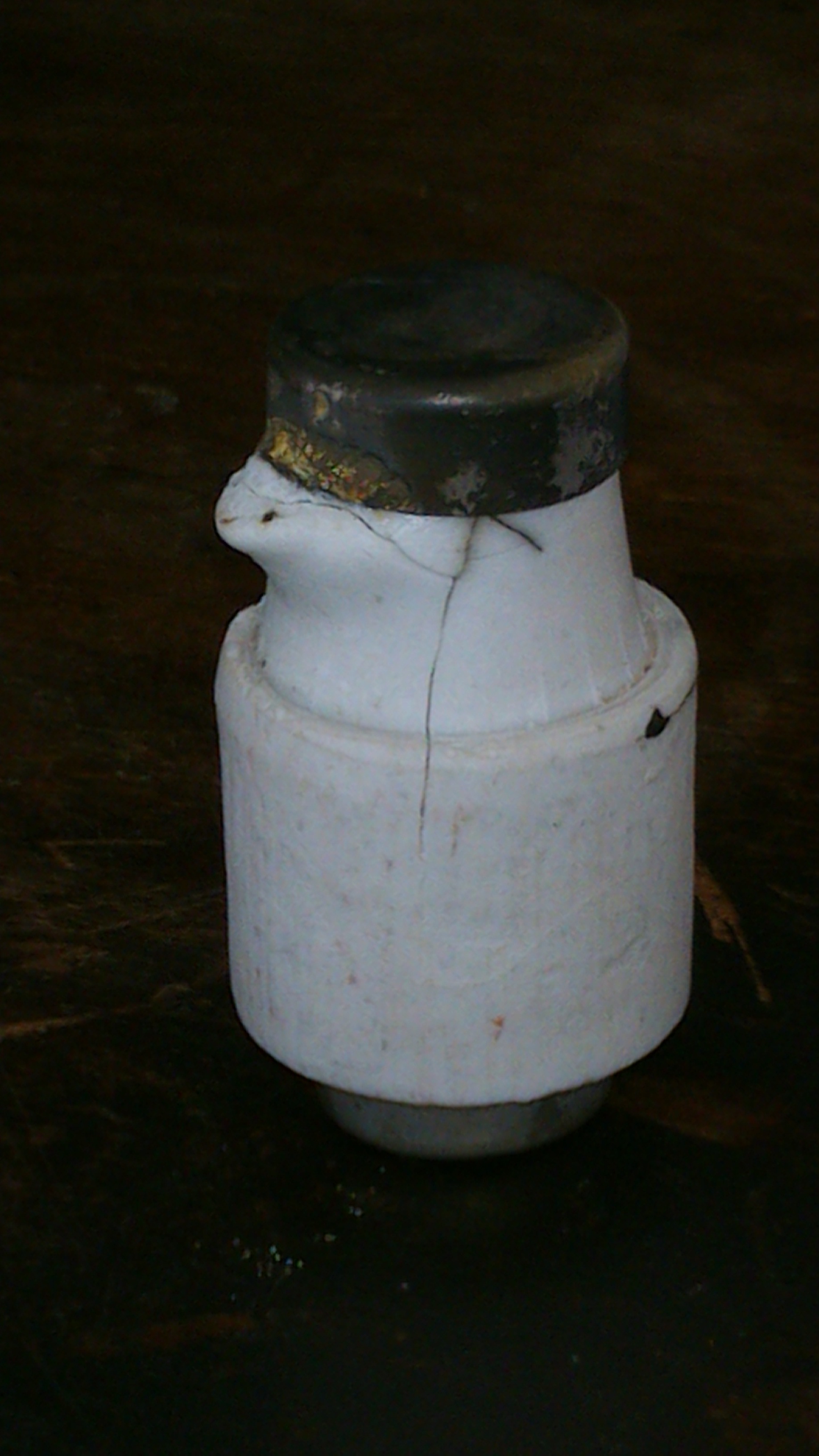

Имам огромен проблем с незадействане на автоматичен бушон.
Конфигурацията е следната:
За главен бушон на таблото във входа на блока е поставен 63А бушон. В апартамента всичките ни бушони са автоматични (плоски).
Един от тях служи за главен, който е 50А. т.е. всички други бушони са вързани последователно на него. Това са бушони на осветление, контакти и т.н. плюс 50А бушон, към който е вързан проточен бойлер 12кВ. Линията от таблото до апартамента е 10 квадрата.
Защо е направена тази система?
Ако проточния бойлер е пуснат заедно с мощни консуматори (печка, климатик и т.н.), винаги гори главния бушон на таблото във входа на блока. Това е причината поради която направихме горната конфигурация, с идеята да не се сменя постоянно главния бушон на таблото във входа, а да пада главния такъв във апартамента. Случва се по някога да се заблудим и да пуснем бойлера заедно с мощен консуматор.
В началото тази конфигурация работеше по очаквания начин, т.е. при претоварване падаше главния бушон в апартамента, който е 50А (50А<63А, нали?).
От известно време насам обаче тази конфигурация не работи по очаквания начин, т.е. при претоварване гори направо бушона който е 63А (с обикновен патрон), а този 50А (автоматичен) си остава вдигнат.
Моля за помощ за да възстановя исканата функционалност на конфигурацията.
