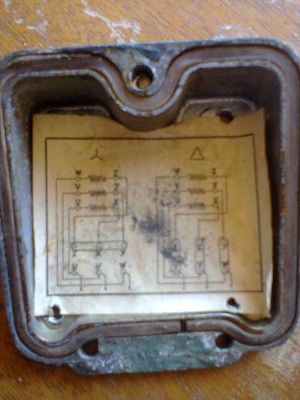

На вътрешната страна на клемната му кутия има схемата за превключване на звезда или триъгълник с мостовете. От което реших, че моторчето може да работи и на двете. Е да ама на това с по-високата скорост (триъгълник, предполагам, но може и да греша кое от двете) кара 2-3 минути, гръмна, изпуши и умря. Какво нередно може да съм направил. И защо по дяволите оставят и 6-те извода с мостове, като му се работи само по едната схема?

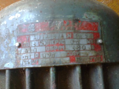

Защото клемните кутии са стандартизирани. По важното в случая е какво пише върху табелката на двигателя. Дали има означение за работа в схема звезда/триъгълник, и дали е предвиден да работи на 230/400 волта.

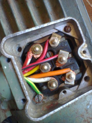

Моторчето е на вилата, като ида ще го щракна, но ме съмнява, че нямаше табела. Имаше само схемата от вътрешната страна на капака на клемната кутия (май вече го казвах)
Схемата - като тия трифазните вляво. То други варианти има ли?
Какво трябва да им се сбърка - не ми е ясно. 6-те клеми с кабели съм ги извадил навън. Тъй като един контактор има 5 контакта, за всяко свързване ползвах по 2 контактора, т.е. общо 4. При включване първите 2 осигуряват звезда (W2, U2 и V2 стигат до мост, а RST отиват на U1,V1,W1). При включване на вторите 2 - R отива на U1 и W2, S на V1 и U2, Т на W1 и V2. Даже направих RST за единия вид да минават през нормално затворените контакти на контакторите за другия вид. Тоест, ако по някаква причина (късо) дойде команда за включване на повече контактори - да се прекъсва трифазния ток.

мотора е предвиден да работи в звезда с три фази по 230волта и междуфазно 400волта
или
в триъгълник с три фази по 127волта и междуфазно 230 волта
ти явно си го пуснал на триъгълник но вместо 127 волта си му подал 230/толкова си е стандарта в българия/ и затова е изгорял

Защооотооо........... са предвидени да работят на 380V и 220 V линейно трифазно напрежение. В различни държави а и по други технологични причини в някой фабрики има различно. У България стандарта за трифазно линейно напрежене е 380 волта
Като бръкнеш в контакта и между две фази имаш 380. Не го бъркай като мериш от някоя фаза към нулата. Тогава уреда ще ти показва 220V.
И табелката в лявата част която си показал обяснява точно това. Когато трифазното е 380V двигателя се връзва на звезда. Тоест началото или краищата на всички намотки вързани заедно и от другата страна се подават трите фази.

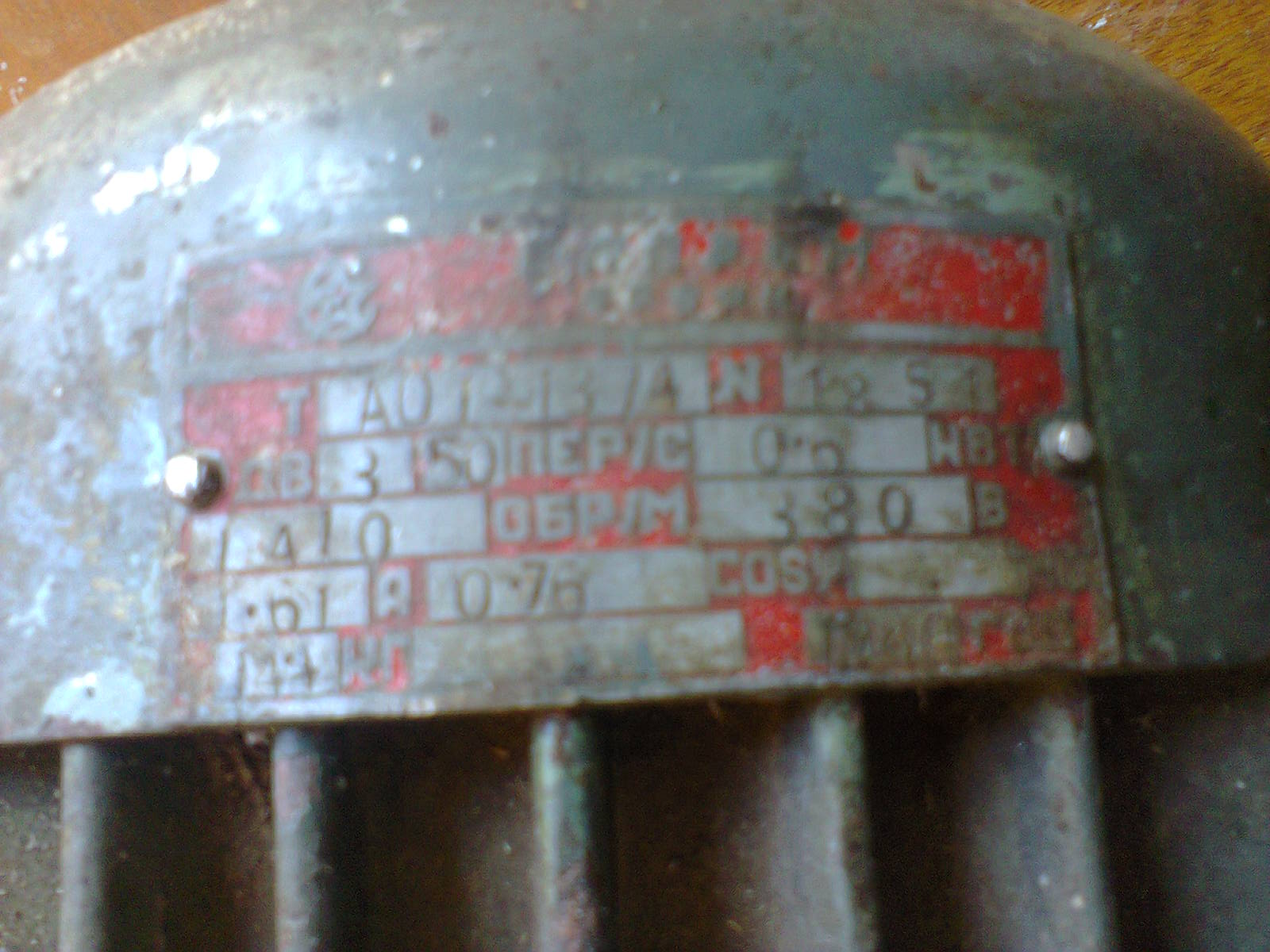

Те това снимах, ма с телефона, че ...
Как сега трябва да се връзва и защо е посочен и другия начин? И изобщо как тогава да свикна да ги връзвам у нас (щото по Америчко няма да ода), че да не става беля. Че имам и 2 по 5,5КВт и един 7,5 КВт - тях ако изгоря шса гръмна.
Всъщност разбрах - звезда. Триъгълника го забравям, заебавам и псувам, ако го срещна...

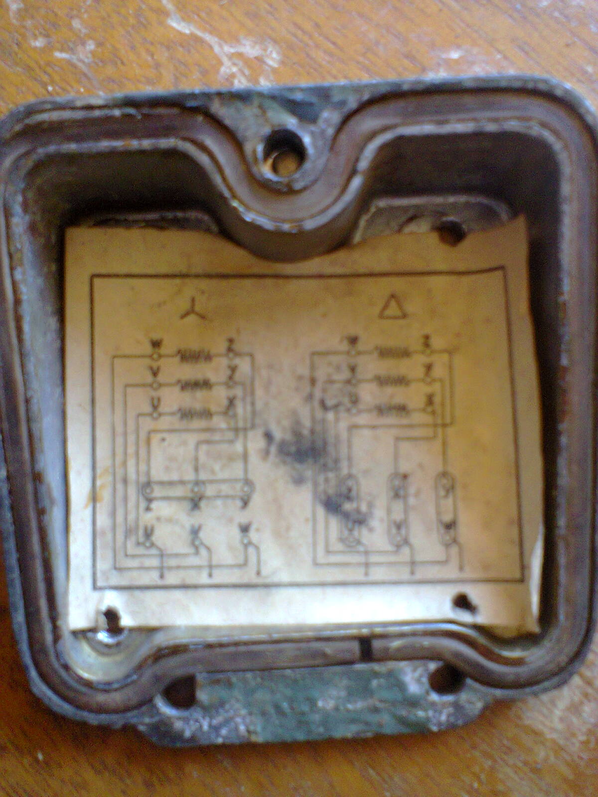

И па не ми е ясно на тоя моя за к'ъв грездей са посочили и триъгълника.

вариант 1: триъгълник 400В и звезда 680В ,тогава двигателя трябва да работи в триъгълник,това обикновено са мощни двигатели дето се пускат с превключване звезда/триъгълник
вариант2: звезда 400В, и триъгълник 230В ,тогава двигателя трябва да работи в звезда
и в заключение,мотора се гледа при кое свързване работи при 380/400/волта
видно е че при твоя двигател не може да се осъществи пускане звезда/триъгълник понеже работи само на звезда и няма накъде да се превключва
