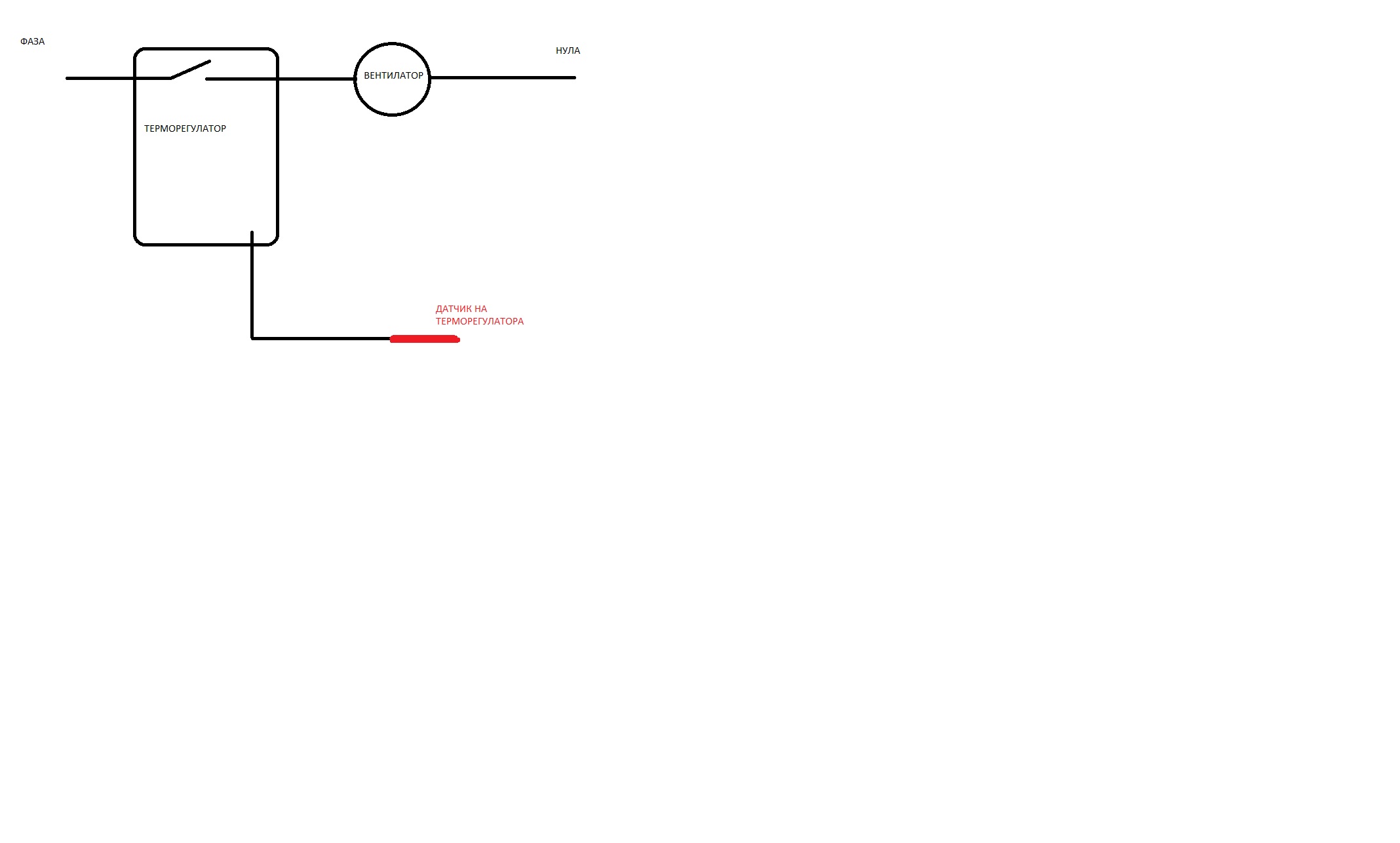

Здравейте майстори. На вилата си сложих камина с въздушна риза на която искам да сложа вентилатор който да върти въздуха през въздушната риза на камината. Може ли този вентилатор да се включва когато температурата във въздушната риза достигне някаква зададена температура и да се изключва когато температурата падне под тази граница? Мисля че отговора е да затова и вторият въпрос-как да стане?

а инъче направата е елементарна,монофазен ли е вентилатора?
Без име.jpg (67.32 KиБ) Видяна 3945 пъти
cekop - специалист
Не е с водна риза и вентилатора е монофазен. За мен не е елементарно.Сега видях схемата. От къде да купя терморегулатор и какъв точно.

А на колко градуса трябва да се включва вентилатора?
cekop - специалист
Срещал съм по сайтове вентилатори за камини с вграден датчик на 50 гр.
moimoimoi - майстор
най-евтино е с терморегулатор за бойлер http://www.delta-elis.com/bg/3-397-%D0% ... _na_nc.htm
ползваш нормално отворения контакт на регулатора
ако искаш може и терморегулатор с дигитален дисплей да ползваш ,цените почват от около 36лева
http://olx.bg/termoregulator-termokontr ... -i67790606
cekop - специалист
Терморегулатора за бойлер ме устройва. Предполагам че като го монтирам трябва от регулатора ръчно да настроя желаната температура. С това ще се справя. Благодаря ти много.
moimoimoi - майстор
даваш терморегулатора на максимум,палиш камината и като решиш че е време да се пусне вентилатора намаляш леко докато тръгне вентилатора и това е
moimoimoi - майстор
само гледай през терморегулатора да минава фазата,ако ще взимаш ток от някой контакт може да бележиш щепсела за да не го завъртиш на 180 градуса без да искаш,също така може да ползваш силиконов проводник че около камината е топло
Andri01 - майстор
Термостат за фурна на печка-6 лв,с 3 извода :Н.О. и Н.З. Включваш то на Н.О. последователно на вентилатора/ фазата/ и това е! Настройваш го на 70-80 градуса.
