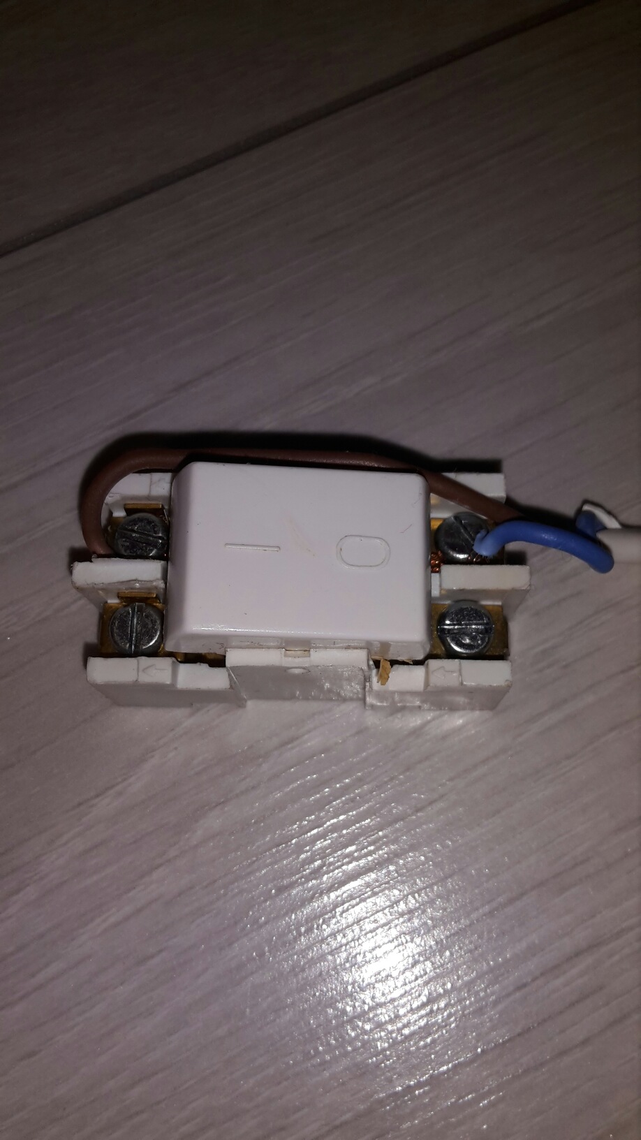

Здравейте, да уточня, че не разбирам много от токове (само колкото да си сменя някой контакт или ключ).Имам лед лента на спалнята и вчера реших да я пусна да свети.Под спалнята имам контакт за външен монтаж и от него си захранвам ЛЕД-а.Та тази нощ забелязах, че дори и при изключено осветление, лед лентата свети съвсем леко, има някакво напрежение.Пускал съм я 1-2 пъти преди година, но нямам спомен да е била така.Има някакво захранване и ключ ON/OFF.Та сега се чудя от къде може да идва този проблем?От ключа, от захранването или от контакта?

Хм....че той моят е същият.Ще го отворя сега да го разгледам и една снимка по-късно ще пусна.

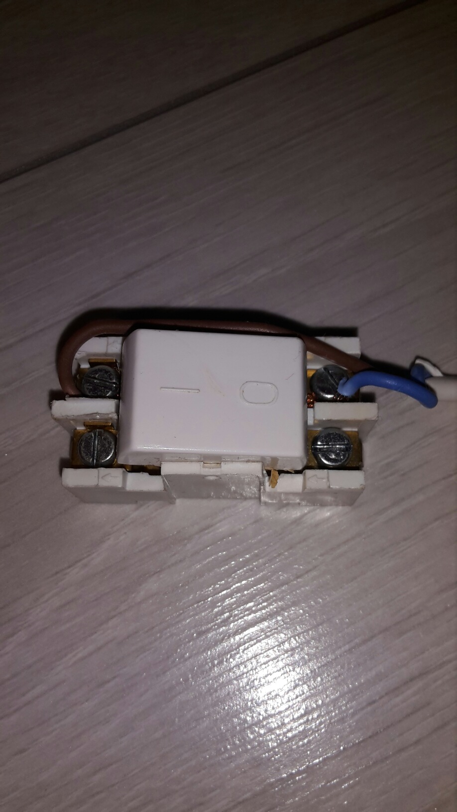

Колеги, пробвах на друг контакт LED-a и нямаше проблеми, само дето не се сетих да завъртя щепсела на обратно.Но пък го направих на контакта предвиден за него и проблема изчезна.Кажете сега в контакта ли е проблема или в ключа.Ето и една снимка:

mupo написа:Хм....че той моят е същият.Ще го отворя сега да го разгледам и една снимка по-късно ще пусна.Ключа ти е същия но нали виждаш че прекъсва едната жица ,прекъсни и другата през него и няма да има нужда да въртиш щепсела
Колеги, пробвах на друг контакт LED-a и нямаше проблеми, само дето не се сетих да завъртя щепсела на обратно.Но пък го направих на контакта предвиден за него и проблема изчезна.Кажете сега в контакта ли е проблема или в ключа.Ето и една снимка:Прикачен файл:591aec022f44a2eb98395885896acd0f5467a08de31edfd37ee3e5f816ff993a.jpg

Проблема не е нито в ключа ти нито в контакта. Макар че ако е свързан да изключва и двата проводника няма да има значение на къде си обърнал щепсела.
Мижавото светене идва когато в место фазата се изключва нулата и така поради много малкия ток на утечка по въздуха и изолацията на кабели контакти и ключове диодчетата почват да светят.
И спокойно токовете са толкова нищожни че нито могат да ти натоварят сметката, нито дари да направят някаква беля. напълно нещо нормално са но в момента реално виждаш ефекта с лекото светене.

По-късно ще ръгна кафявата жица до синята и ще видя какъв ще е резултата.Не ми е за тока,то разхода е минимален.Ама по ме притеснява, че има един малък човек дето обича да пипа навсякъде и колкото и малък да е протичащия ток....ама така или иначе мога да го изключвам директно от контакта.Благодаря ви за мненията.
