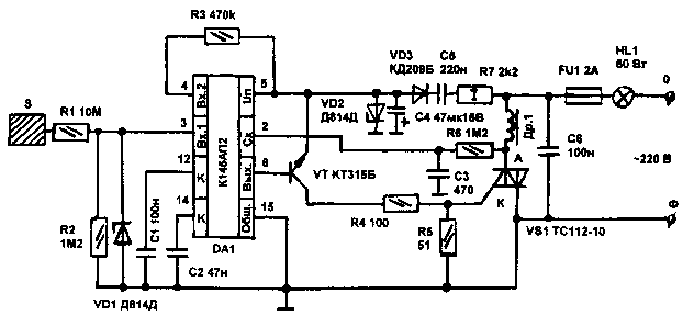

Преди време някой питаше за схема на това устройство. Понеже моят се повреди /пали, но не се гаси/, се разтърсих и ето какво намерих:
Аналога на този чип е: SLB0576

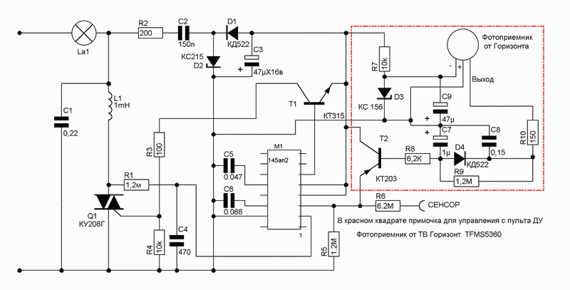

От какво се оказа не гасненето на лампите. И моя ключ, руски не иска вече да гаси, но не е точно сензорен, е се натискат пластини. Схемата е почти идентична с втората схема от първия пост.
