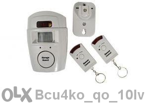

На пазара има едни евтинджоси с обемен датчик и с две дистанционни. За 10на лева.
Обаче в случая не върши работа обемния та въпроса е дали може да се преработи и да взима сигнал само от сложен на вратата някакъв прекъсвач /с кабел / ?

Вероятно би могло да се преправи тъй като обемният датчик е пак нещо като ключ,поне от тия датчици дето са от охранителните фирми.По спомен от село са с два провадника и аз мисля че ще стане.

Всъщност питах как на тая аларма да се промени обемния датчик в ключ.
Тя покрива изискването евтина с дистанция.
Пищялка на врата пък било то и звънче ще го чуваш на всяко излизане / трябва да я включиш/
както и на всяко влизане / трябва да я изключиш/
Затова и питам в раздел ' Електротехника' Какъв сигнал предава нейният пир датчик и може ли да
се трансформира в ключе?
