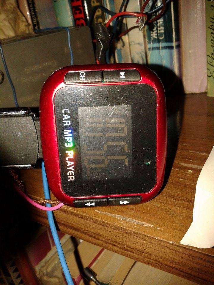

С това "животинче" и вързана към него антена покривам 100-150м.Масата служи за антена,но аз го отворих и му изкарах кабелче директно от платката. Иначе имам правен предавател от мен само съм му добавил стереокодер и с него покривах 3км,но както казах вече не го пускам.
