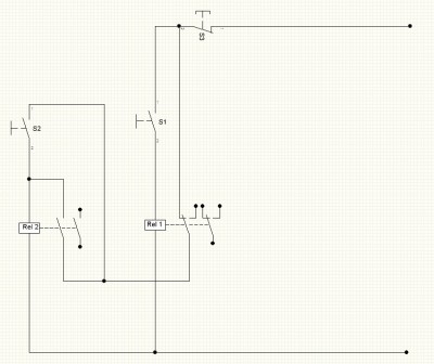

Здравейте ! Имам един проблем , искам да попитам дали е възможно обикновено 12 волтово реле да го направя със едно копче да се задейства и като го пусна да се връща в нормално положение , а да има и друго копче от което като го натисна и го пусна релето да остава в отворен режим все едно съм пуснал ток през него ?! Не съм много на ТИ с тези работи за това ако някой знае моля да ми удари едно рамо ..

Andri01 написа:При случая с второто копче,кой ще го изключи?Забравих да спомена че ще е за навесна система (електрохидравлични клапани) за трактор и релетата ще са две едното за вдигане едното за сваляне и искам да направя долното да се задържа по някакъв начин за да има (плаващо) на навесната система
- Мнения: 5
iliya_i написа:На второто реле сложи задържащ бутон и готово. Но не забравяй да изключваш преди да включиш първото.Точно заради забравянето искам да го направя по този начин
iliya_i
- Мнения: 4660
xristiqnv11 написа:Ти май не разбра какво казах. Задържащ бутон е бутон, който като се натисне, остава във включено положение. При следващо натискане изключва. Такива бутони се ползват на много места на различни битови електроуреди.iliya_i написа:На второто реле сложи задържащ бутон и готово. Но не забравяй да изключваш преди да включиш първото.Точно заради забравянето искам да го направя по този начинНа предната навесна система го има фабрично искам да го направя и на задната ..
