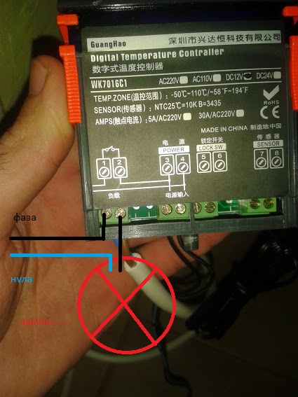

Здравейте,имам пак проблем с електрониката.Виждам затруднение със свързването на терморегулатор за отопление на кафез.Терморегулатора е 12v DC и адаптера влиза в клеми 3и4,в клеми 7и8 влиза сондата за температурата.В клема 1и2 вкарах лампата но не свети а терморегулатора само показва температурата в стаята.Трябва ли да свържа клеми 2и3 с мост и лампата да е в клеми 1и2.Още един път се извинявам за тъпият въпрос.

на колко волта е лампата?
ако е на 220 волта не трябва да има никакви мостчета между клемите
на 1 подаваш фаза, от клема 2 отива в едната клема на фасунгата/лампата/ а нулата е директно на другата клема на фасунгата/лампата/ .

Е щом е на 220 V това по-горе ти е схемата. Само moimoimoi не е дописал, че фазата и нулата са за 220 V променлив ток от мрежата.

Веригата ти за управление е на клеми1 и 4-това са двете линии излизащи в ляво! Ако искаш лампата 220в. да светне,включи я към кл.1 и 4!

Andri01 написа:
Сигурен ли си :? Виж горе в маркировките на моделите точката е за DC 12V, а лампата на 220 AC - мостовете падат остава само контактора на релето между 1 и 2.
А требе ли лампата да е галванично разделена от захранването на регулатора когато едното е DC12V, а другото AC220V :shock: :?
Andri01 това де си писал важи за модели на АС220V. Да не те послуша gandalf_hsr , че тогава ще се окаже лампата като товар на DC преобразувателя. Не че лампата ще светне, по скоро преобразувателя може да "светне" :roll:

Прав си,съжалявам. Не обърнах внимание,че захранването е на 12VDC. Лампата няма да светне разбира се,но няма как да повреди блока.
