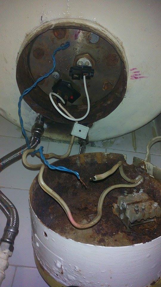

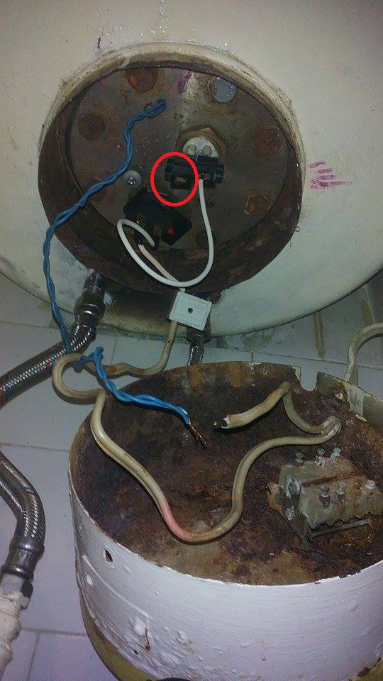

Здравейте Тъй като това е бойлера при баба ми няма как да извикаме майстор и каза че е спрял преди два дни Като го отворих вътре видях че две от жиците са се откачили няма нагаряно или нещо друго но просто не съм толкова да разбирам от къде са излезнали може да ударите едно рамо за правилното свързване копчето което е вътре не играе за степените на бойлера той е отвън пак така с въртене и степени кабелите скоро са сменени със силиконови просто е излезнала от някъде синята и другата жичка Мерси

Така като гледам този белия трябва да е нула.А синия играе някакво зануляване .Премери си ги и после трябва да отидат на нагревателя.После виж да не си офазил към корпус
nv952 - майстор

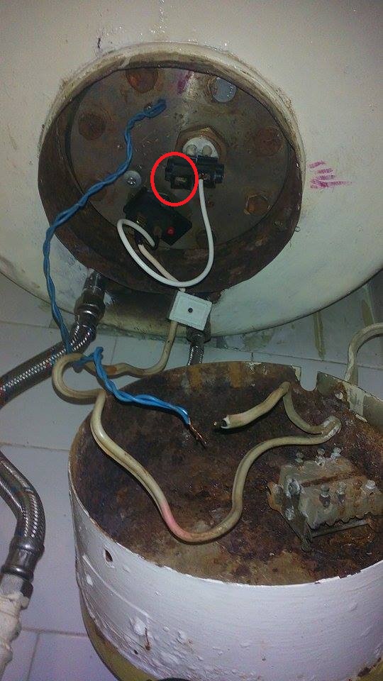

:? Мое предположение-това дето е в червеното кръгче. :|
А тая купчина желязо от кой век е :?: :-D
пп бойлера ти (на баба ти) май не е занулен/заземен [-o<
синият проводник #-o :wallbash: ...сега го видях.

да синия знам че играе зануляване но мисля че самия апартамент не е заземен като цяло и из цялата къща бие ток но това чакам да дойде майстор скоро да видим от какво ще е казаха ми два варианта Слаби кабели от таблото централното до това което е на апартамента и че таблото централното не е заземено
Иначе сега синия и големия кабел на едно във черното ли ги вкарвам
nv952 - майстор
sir_kolew написа:
[-X НЕ
Ся ще изчакаш още няколко мнения!
Недей бърза.
пп .За всеки случай-Ако имаш фазомер провери дали този проводник дето е откачен да не би да е "фаза" че ще стане ... :rolleyes:
sir_kolew - специалист
ако е фаза трябва да светне фазомера нали
chapara - майстор
Ако другия кабел е фаза (провери с фазомера), то тогава синия и белия са горе на нагревателя, ама го захвани надеждно за да не се откачват и при монтажа работи при свалени бушони :wink: Дозатегни, притегни наново всички връзки.
chapara - майстор
Неоткачения кабел май ми се вижда че някой го е белязал с червен фулмастер и би трябвало да е фазата, но пак провери!
