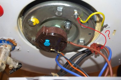

Здравейте - погледнах в старите теми, но най-добре да постна въпроса си със снимка, за да не стане някоя авария.
Изгоряло беше термореле на един бойлер, и когато го отворих за да го сменя гледам, че жълтото кабелче за заземяване си беше оставено както е фабрично на бойлера - само свързва фланеца с корпуса. Човекът, връзвал бойлера просто е бил свързал фазата (кафявото) и нулата (синьото) към лустер-клемата на бойлера.
Мен са ме учили, че трябва да се занули, затова пуснах едно кабелче от фланеца към синьото на лустер-клемата, като се уверих с фазомера, че наистина синьото е нула, а кафявото фаза. Звъннах по телефона и на един приятел, но той пък каза, че като се занули така има риск ако се прекъсне някъде нулата да офази водата в бойлера и през нея ток да удари човек, който се къпе.
Ето и малко допълнително инфо: ВиК-то е с полипропиленови тръби, а инсталацията е двупроводна. На електромера би трябвало нулата да е свързана и към земя, но нагоре продължават само два проводника. Оттам влизат в апартаментно табло с хубави бушони, но без дефектнотокова защита. Оттам към бойлерно табло с тези белите ключове, които прекъсват и двата проводника. И оттам към бойлера.
А ето и снимката, тя е примерна, сваляна от интернет, като с червено съм начертал допълнителното мостче, което аз свързах. Въпросът ми е да го оставя ли или да го махна все пак, тоест както бойлера си е работил вече няколко години.
