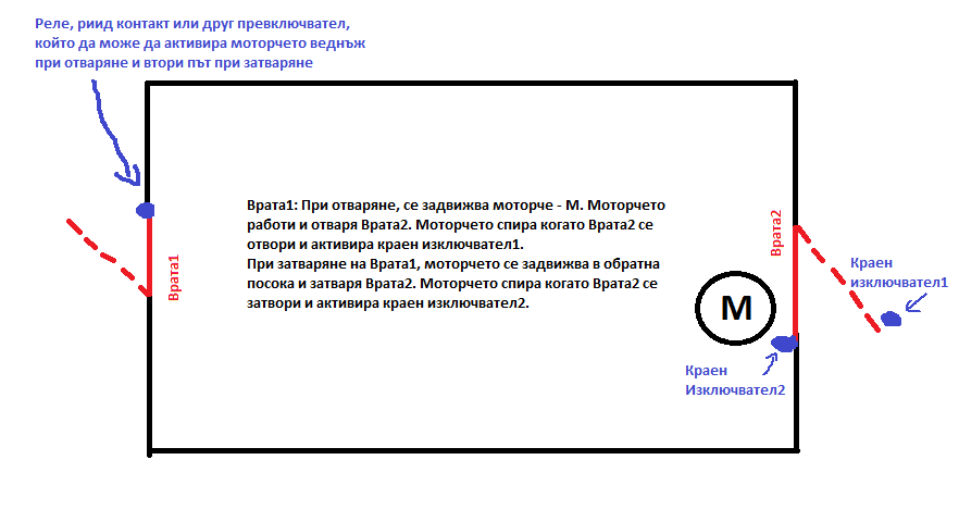

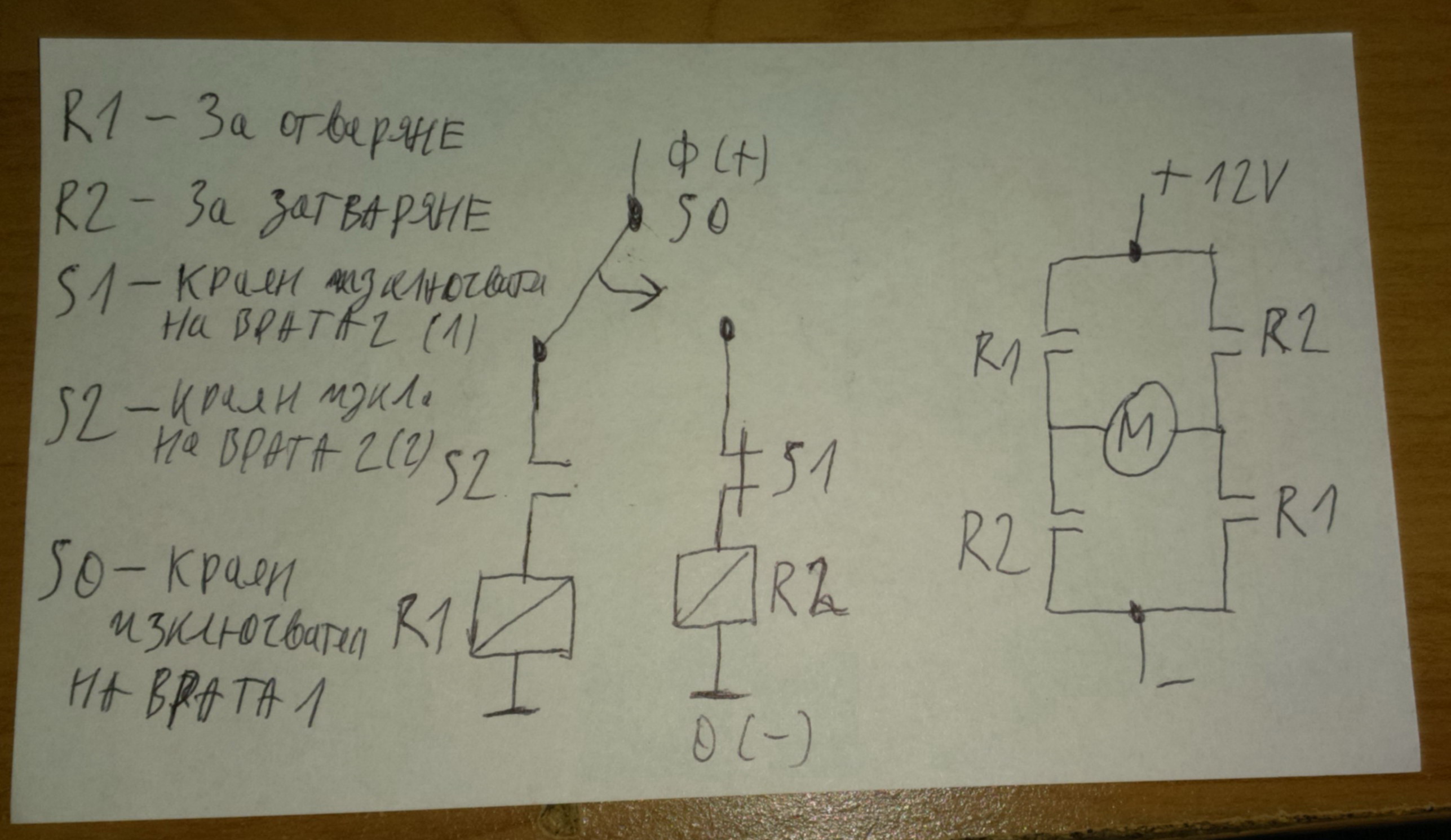

Имам нужда от съвет и помощ с ел. схема и необходими части за монтиране на следната система описна по-долу:
1. Имам Врата1, която се отваря и затваря (да кажем автоматично).
2. Имам и Врата2, която искам да направя да се отваря когато Врата1 се отвори и да се затваря когато Врата1 се затвори.
3. За целта смятам, че ще е необоходим 1 или два контакта, които да реагират съответно при отваряне и при затваряне на Врата1.
4. Идеята е при отваряне на Врата1, да се задейства моторче, което да отвори Врата2.
5. Моторчето спира когато Врата2, стигне Краен Изключвател1.
6. При затваряне на Врата1, моторчето се задейства в обратна посока и затваря Врата2.
7. Моторчето спира, когато Врата2 достигне Краен Изключвател2.
Системата ще работи със ток 220V, който ще минава през трансформатор за задвижване на моторчето и захранването на другите компоненти.
Основните проблеми, които срещам са три:
1. Какви части ще ми трябват? Ако можете да ми предложите списък и линкове от интернет ще бъда много благодарен

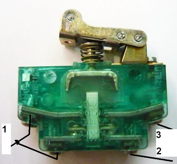

2. Вратите не упражняват много голям натиск при отворено или затворено положение, затова предпочитам да монтирам риид контакти. Обаче, те функционират като нормално затворени а за Врата2 например ми трябва нормално отворени контакти. Предложиха ми вариянт да се обърнат с реле, но не знам как може да стане.
3. Каква трябва да бъде схемата на монтаж?
Тук съм нарисувал как бу трябвало да функционира системата:

Здрасти, системета за отваряне и затваряне е готова работи на 12V, трябва ми само схема на ел. управлението и какви части ще се необходми - контакти, релета, изключватели и т.н.

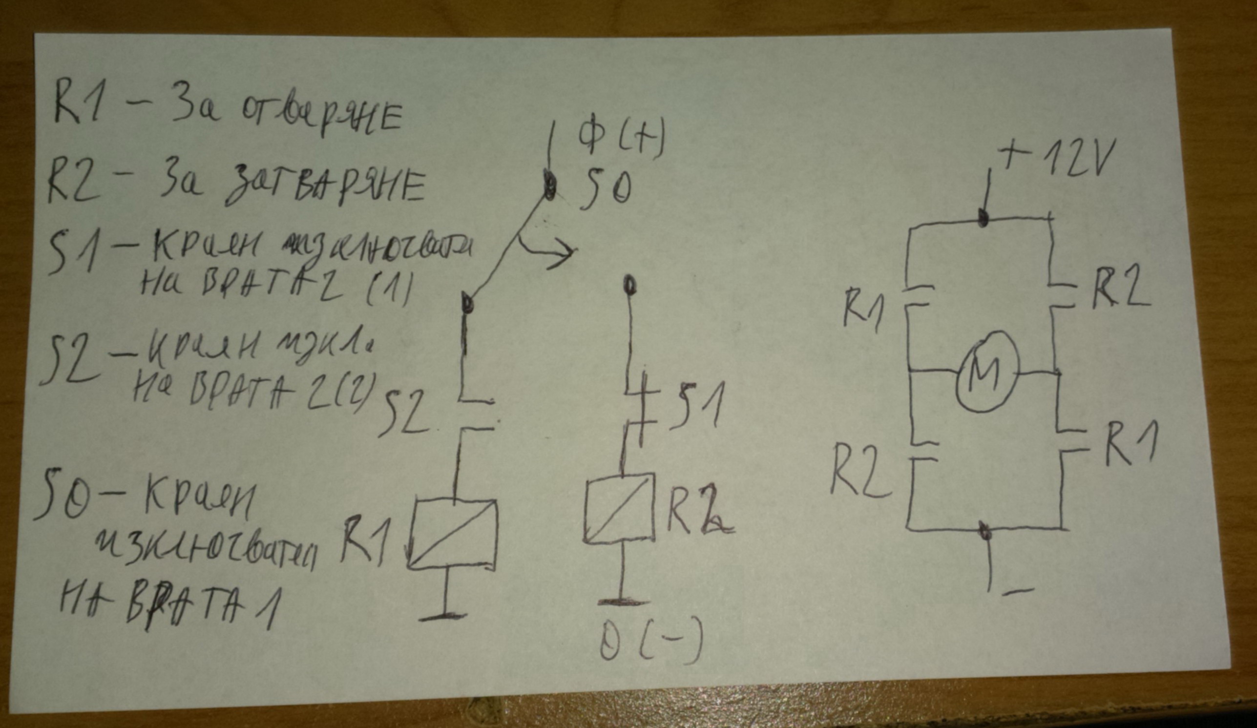

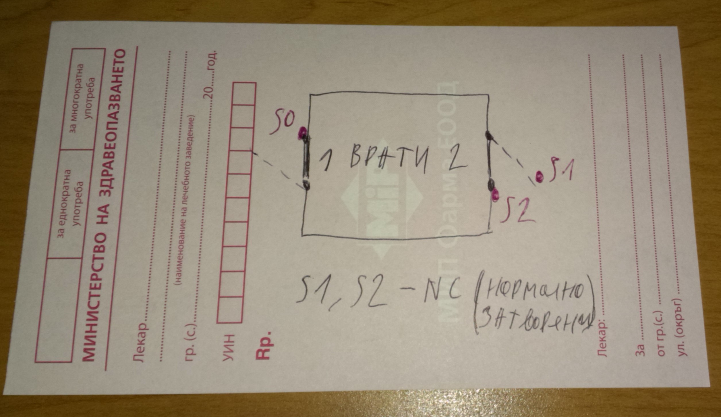

emilst написа:
Здравей, направих си труда да ти измисля едно максимално опростено управление с наличните изключватели на рисунката ти. Възможно е да има грешки по схемата, но е късно и се уморих малко. Дано колегите, ако ги забележат да ги поправят.
Схемата е тази:
Забравил съм да напиша, че "R1" и "R2" са релета с нормално отворени контакти.
По просто от това няма на къде.

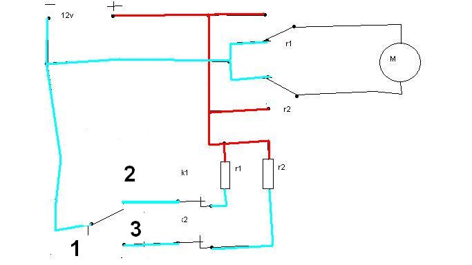

ivanovbg - майстор
Май не можахме да се срещнем днес. Моята схема става, като на мястото на терморелето се сложи ключе шаубау да го притиска прозореца като се затвори, свързано по следната схема:

lz1wvm - специалист
ivanovbg написа:
Твоята схема може и да става,ама как си го представяш това ключе на снимката,в дъжд,сняг,пек и други недоброжелателни намерения.
ПС. а схемата,която си начертал,се разбира че мотора е перпетуум мобиле.
