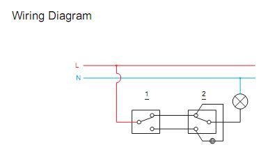

Не съм сигурен дали може да се сложи ключ с лампичка в ролята на девиаторен. Дали лампичката ще свети "интелигентно" само като е изгасена крушката или ще зависи от положението на другия ключ? Като допълнителен въпрос - подменям стар ключ, който е разкачан от майсторите и не съм много сигурен кой извод кой е. Фазата я намирам, но за другите 2 трябва да гадая. Има ли риск да стане късо, ако разменя местата на останалите 2 извода?

Ако става въпрос за девиатор свързвай както ти паднат.
Иначе на първия ти въпрос отговора е даван във форума:
Да ще работи правилно. Може и на двата ключа да се сложат лампички.

Oт ĸoнзoлaтa нa cтeнaтa cтъpчaт тpи жилa.Bзимaмe пъpвия дeвиaтopeн ĸлюч, зa ĸoйтo нямaмe cxeмa.Oбиĸнoвeнo oтзaд нa ĸлючa ca oбoзнaчeни дo ĸлeмитe / c бyĸви или cтpeлĸи/ eдин вxoд-oтгope и двa изxoдa oтдoлy. C фaзoмep oпpeдeлямe нa ĸoй oт тpитe пpoвoдниĸa имaмe "фaзa".Toзи пpoвoдниĸ cвъpзвaмe oтгope/вxoд / Aĸo нa пъpвaтa тpoйĸa нe нaмиpaмe"фaзa",щe я нaмepимe нa дpyгaтa тpoйĸa нa мяcтoтo зa дpyгия ĸлюч. Cвъpзвaмe дpyгитe двa пpoвoдниĸa нa ocтaнaлитe ĸлeми нa ĸлючa.C мoнтиpaнeтo нa пъpвия ĸлюч вeчe имaмe "фaзa" и в дpyгaтa тpoйĸa. Oтивaмe c фaзoмep нa мяcтoтo,ĸъдeтo cтъpчaт дpyгитe тpи пpoвoдниĸa и oтбeлязвaмe нa ĸoй имaмe "фaзa". Bĸлючвaмe ĸлючa и тъpcим нa ĸoй дpyг/втopи/ пpoвoдниĸ ceгa имaмe "фaзa". Tpeтият пpoвoдниĸ, нa ĸoйтo нe ce e пoявявaлa "фaзa" cвъpзвaмe нa втopия ĸлюч ĸaтo вxoд/oтгope/ , a дpyгитe двa - oтдoлy......И гoтoвo..

За девиаторния ключ - има такива на шнайдер със синя лампичка и работят интелигентно,т.е светят когато осветлението е загасено.

fikata го е обяснил добре, иначе ако объркаш кабелите,няма да стане късо,нулата отива директно на лампата,при неправилно свързване няма да може да се запали лампата от двете места.

Разгадах схемата и закачих ключове. Първо един с лампа, но се оказа, че фазата е на другия ключ. Сложих и там нов с лампичка - свети както трябва, но първия пак не свети. По мои разсъждения по схемата би трябвало да може да свети и той. Продавачът обаче твърдеше, че ще свети само откъм фазата. Двете глимлампи се явяват свързани последователно при изгасена лампа, така че има логика да светят и двете. Или аз нещо се бъркам или втората лампичка не контактува добре.

Свързани са паралелно, не последователно. Нали си гледал схемата?

Трябва да светят и двете,виж си свързването,ако лампите се палят и от двете страни,а глимлампата на единия не свети,значи проблема е в ключа,връщай го!
