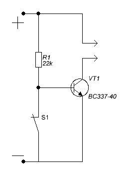

Здравейте, моля ви дайте ми идея как да я преправя схемата на свързване така, че да мога да ползвам МУК (магнитни датчици) По схема минуса е прекъснат и при подаване на маса се активира а при мука веригата ще е затворена и ще дава, че все едно има отворена врата. С реле не ми върши работа понеже е голям консуматор а аз гоня икономия на батерията понеже няма постоянно захранване.

Другия вариант е с употребата на стандартен МУК, но с подходящо добавен магнит. При отворена врата го държи постоянно включил, а при затваряне и приближаване двата се неутрализират и МУК-а отваря. Въобще не е трудно. При наличие на няколко датчика започваш да го правиш за секунди. Единствено трябва да се внимава да не се получи тригер със самозадържане. Доста тънък момент е когато целиш такъв ефект и се постига много трудно, но ако не знаеш, че е възможен за зла врага може да се случи.
