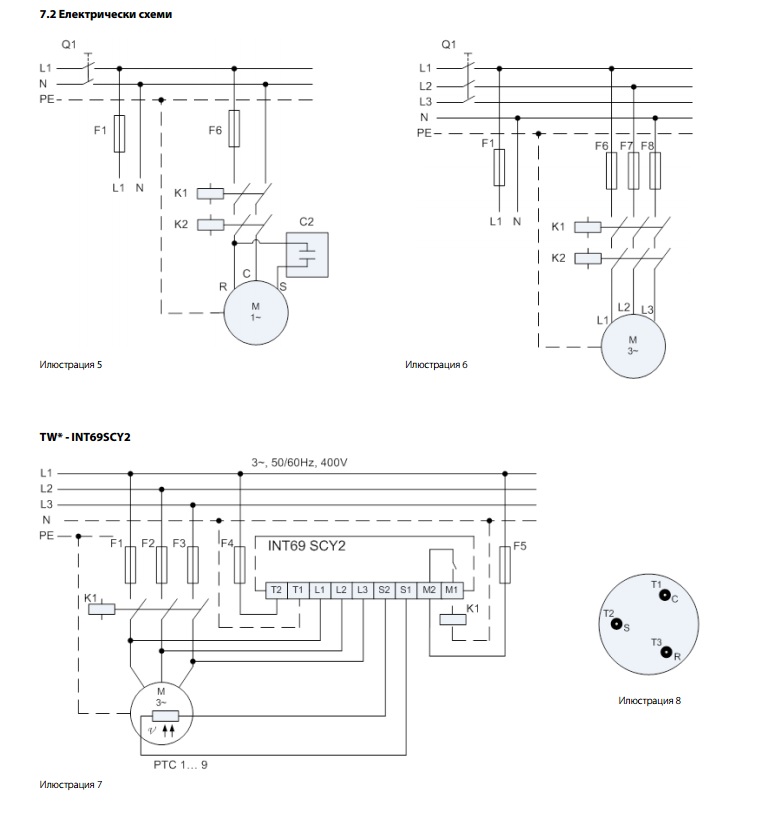

Може ли тривазен компресор за климатик да се свърже като монофазен?
Намерих една схема от някакъв климатик но незнам дали ще стане за този

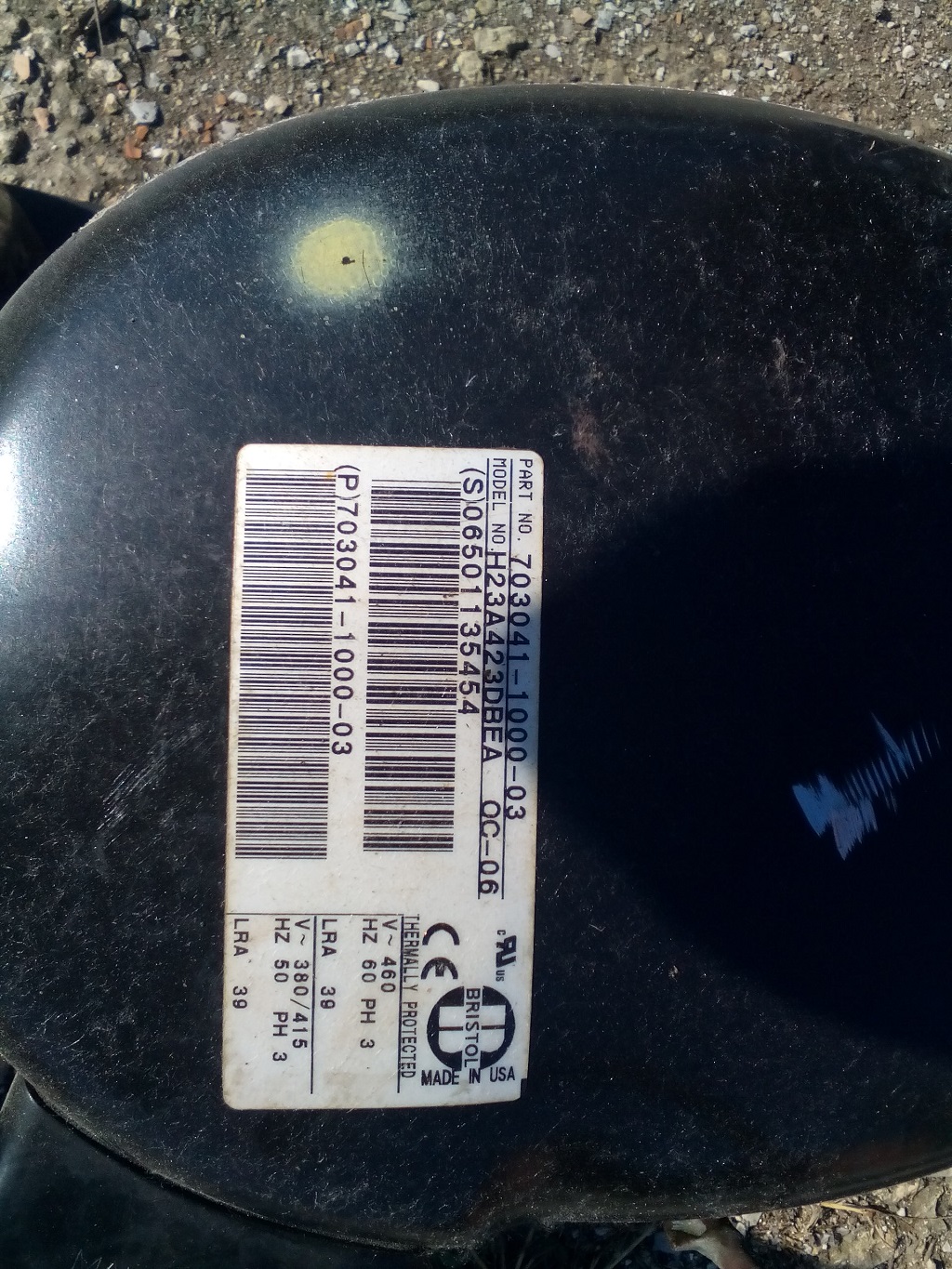

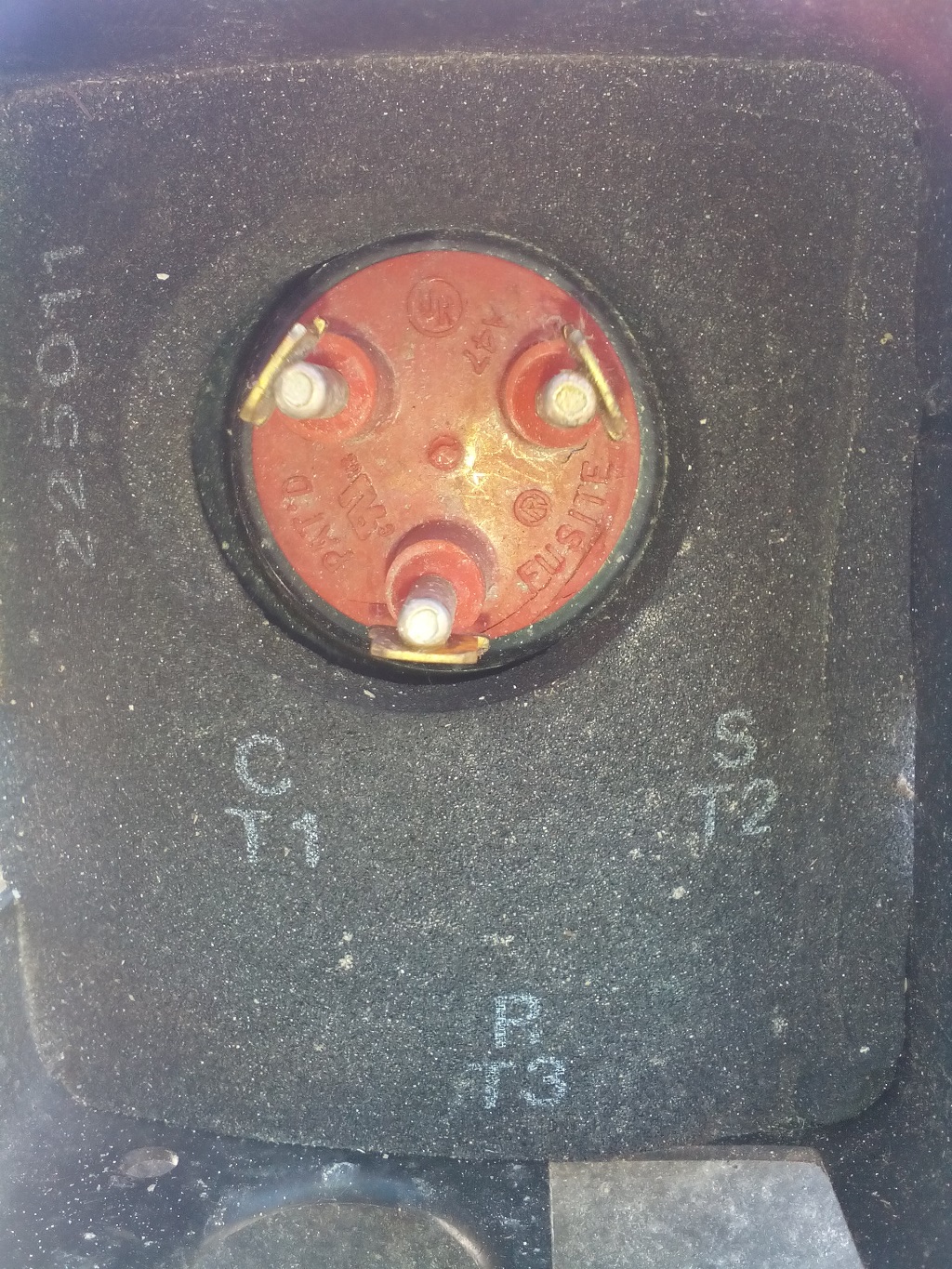

Това е компресора и клемите за включване

Този го имам и се чудех дали мога да го ползвам за компресор за въздъх

Става но пада драстично мощността. Задължително разтоварване от страната на високото налягане дори му трябва и малко забавяне във времето да развърти добре иначе няма пускане.
Схемата я бях реализирал със едно контакторче на което има надставка пневматично време реле. Та ползвах неговите контакти да управляват разтоварващия пневмо вентил, че и добавих и пусков кондензатор защото само с работен нещо не можах да го нагодя.

Гледах му данните на това чудо бая мощ има ,от каква клима е?Или най вероятно от хладилен агрегат! Цена в али еxпрес 999$ :)
От външно тяло на климатична система

Относно схемата, няма изведени 6 края за преобвързване в триъгълник, мощността ще падне драстично. Дори и с разтоварване по налягане се съмнявам дали ще тръгва.
fikata - майстор
А защо трябва да има 6 края, ако намотките вътрешно са свързани на триъгълник?
На клемния извод срещу Т1,Т2,Т3 са означени и съответно C R S, които са от схемата за монофазно захранване с работен кондензатор С2
А колко голям кондензатор трябва да сложа за този компресор?
