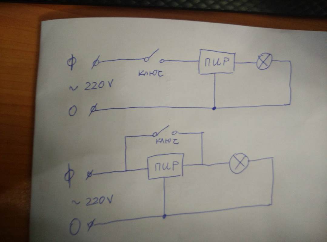

В момента имам свързан ПИР датчик и ключ последователно (първата схема на снимката). Чрез ключа мога да изключа изцяло осветлението и датчика да не работи.
Искам да постигна точно обратния ефект, в едната позиция на ключа да си работи датчика, а в другия осветлението да работи винаги. Представям си го паралелно свързване, нещо като втората схема на снимката. Така дали ще стане, датчика е стандартен китайски?
Мерси предварително!
