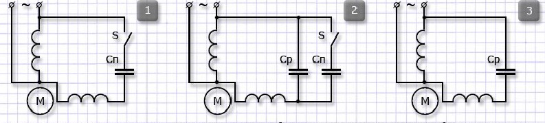

Изгоря ми кондензатора на мотора(250вата) на бетонобъркачката,при свалянето му без да искам откачих всичките кабели :-D и сега се чудя как да вържа новия.От мотора излизат три еднакви на цвят кабела,два отиват на ключето за пускане и един на кондензатора,другия от конденз. отива също на ключа и е друг цвят.Как да разбера кой къде беше?

Мери съпротивление между извода, който е към кондензатора и другите 2.
Ако е еднакво, то вероятно намотките са еднакви и няма значение къде след ключа ще го свържеш.
Ако е различно, то според мен работната е с по-ниско съпротивление, а по-високото е за пусковата.
При вариант 1 може да тръгне с обратна посока - тогава разменяш изводите на намотката към ключа.
kuuuuuul - майстор
Значи няма опастност да изгоря нещо ако ги объркам? :?А как да разбера кой е към кондензатора?
1115 - специалист
Ами една от трите е обща.
Понеже обяснявам лошо, ще използвам една картинка от сайта Цък
В този случай с бетонобъркачката е схема 3.
