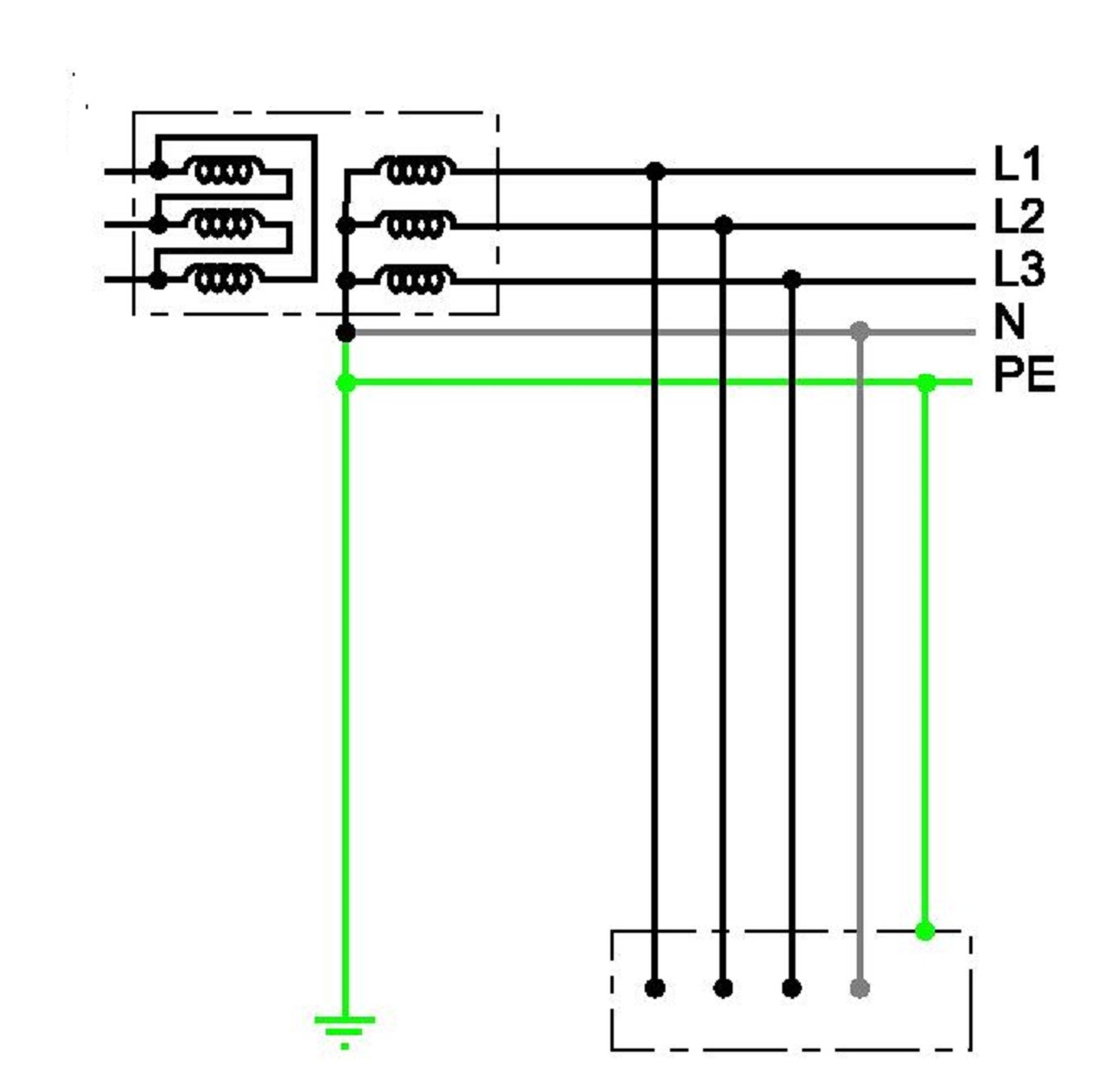

По-принцип - въпросът ти ,като цяло, е за съпротивление на заземяване R при наличие на ДТЗ . С ДТЗ или без нея ,съпротивлението -R трябва да е ≤ 10 Ω . Ако живееш в къща си свържи заземителния проводник по тази схема -( TN-S ) и няма да се притесняваш за стойностите на R. Дори да направиш собствен заземителен контур ,той трябва да е свързан с неутралния проводник N на инсталацията , за да се изравнят потенциалите м/у тях. :prost:
